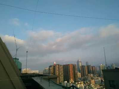

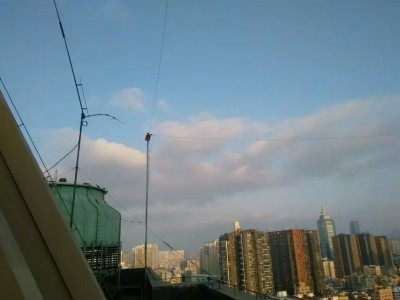

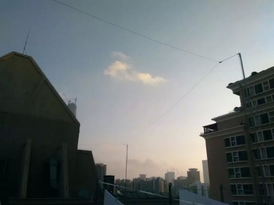

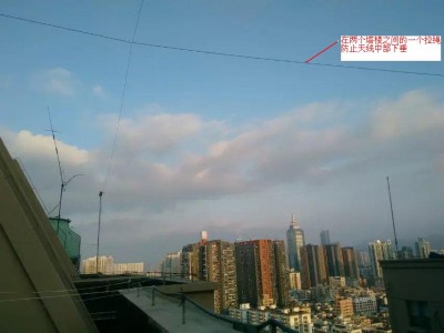

为了玩40米和80米,不知道折腾了多少回天线了。先是买了美国的一个水平的DP天线,架设不成功,驻波大,天调掉不下来。又买了一个美国产的三角型的水平LOOP天线,还是因为驻波大,天调无法将驻波调整下来。为了40和80米还得继续折腾,我的86米的水平LOOP天线架设在两个塔楼之间,高度在27层的楼高,在楼面上立了4根6米直径40的镀锌钢管用来架设LOOP天线,馈电点在一个立杆处。我的LOOP天线属于长方形,长边在南北方向,短边在东西方向。架设好以后驻波还是调整不下来,还从美国专门卖了一个4:1的3KW巴伦。又是让我大失所望啊!真是不知道如何整了?又从网上买了100英尺(30.5米)的450欧姆的梯形馈线,2014年12月24号买的到现在也没到货。前几天突然看到我的MFJ962D的天调后面有两个平行线的接线柱,想着子自己做两条平行线接上试试。看过多次BA7JS 写的LOOP天线的制作帖子。用1.5平方的线间距7CM做了16米长的平行馈线,直接接到天调的平行线接线柱上,开机调整各波段的驻波,终于给我带来了惊喜。除了17米和160米驻波调整不下来,其他波段用天调都能调整下来。2015年4月4日晚上在3.5M用100W通联到国内、台湾的和日本的4个电台。好的开始,会有收获的。向40米和80米的DXCC100冲击。疯了 疯了。
梯形馈线的一端
两个塔楼之间又拉了一根拉绳,防止天线中部下垂
