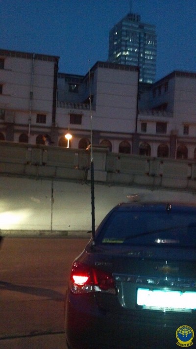

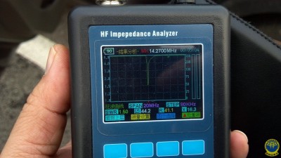

离线BG4BKU
77
只看该作者 31楼 发表于: 2012-12-26
在用老鹰200多块的HFC20,配个钻石地网,夹边夹车后盖,14070到14270都在1.5以下,谐振在14180左右,今天30W通到UA0FO

只看该作者 33楼 发表于: 2016-01-05
回 BG4BKU 的帖子
BG4BKU:在用老鹰200多块的HFC20,配个钻石地网,夹边夹车后盖,14070到14270都在1.5以下,谐振在14180左右,今天30W通到UA0FO (2012-12-26 18:03)
请问钻石地网是什么样子,我也是用的14兆老鹰天线,驻波下不来
