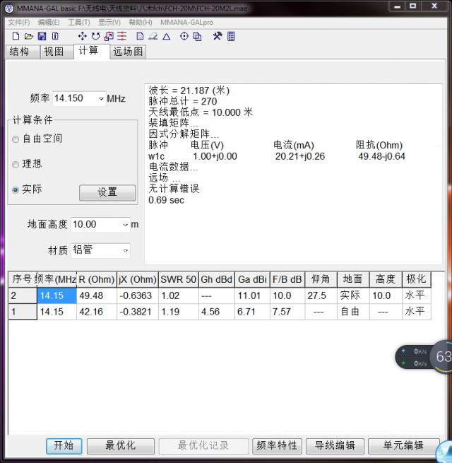

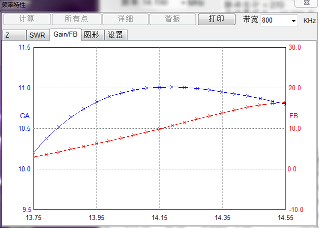

离线BG5FCH
2564
只看该作者 134楼 发表于: 2019-04-23
在来一个20米两单元
虽说在增益上HB没有2单元的好。但前后比是超过2单元的八木。发射仰角也低于八木
附上mmana文件一枚。已优化可用
[ 此帖被BG5FCH在2019-04-23 10:46重新编辑 ]
附件: FCH-20M2L.rar (1 K) 下载次数:10

2564
只看该作者 135楼 发表于: 2019-04-26
20米2单元八木,
主梁下料起码要4米 。占地面积大约需要4*10.8米的样子。
HB 占地约 3.3米半径的园
[ 此帖被BG5FCH在2019-04-26 13:39重新编辑 ]

离线BG5FCH
2564
只看该作者 136楼 发表于: 2019-04-26
从增益上看 HB 只有2单元八木的一半 。
HB的前后比略高于2单元八木,发射角度略低于2单元
综合比。2单元略差2单元八木 。
前提HB国外开发者,是基于户外便携式考虑,轻便,缩小占地面积。当然也损失一些增益。
至于后来的基地版本,是有些用户在架设基地天线时 ,由于场地狭小无法架设正规的八木,从而加强出的一个版本,
有条件还是上正规八木为黄道
[ 此帖被BG5FCH在2019-04-26 13:30重新编辑 ]

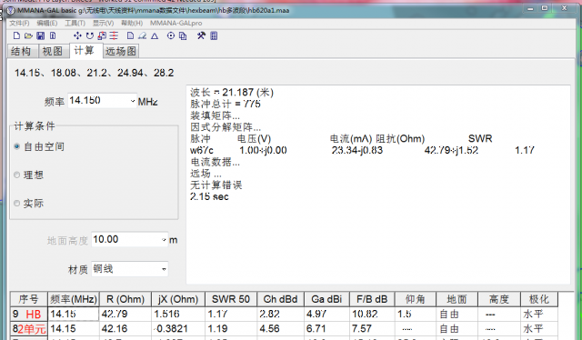

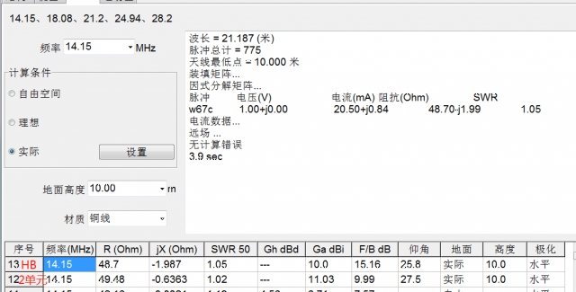

在线BG2QAX
6744
只看该作者 137楼 发表于: 2021-09-29
回 BG5FCH 的帖子
BG5FCH:从增益上看 HB 只有2单元八木的一半 。
综合比。2单元略差2单元八木 。
前提HB国外开发者,是基于户外便携式考虑,轻便,缩小占地面积。当 .. (2019-04-26 13:24)
对这个天线感兴趣好长时间了,网上各种方案看了个眼花缭乱。
增益和二单元全尺寸八木比的确差,但是和加感的二单元八木比,哼哼哼,大家都懂得。
这可是五波段的天线,五波段的加感八木要多大呢??
离线BG5FCH
2564
只看该作者 138楼 发表于: 2021-09-30
现在的 用多波段和单波段做对比

离线BG5FCH
2564
只看该作者 139楼 发表于: 2021-09-30
10米高度 。
