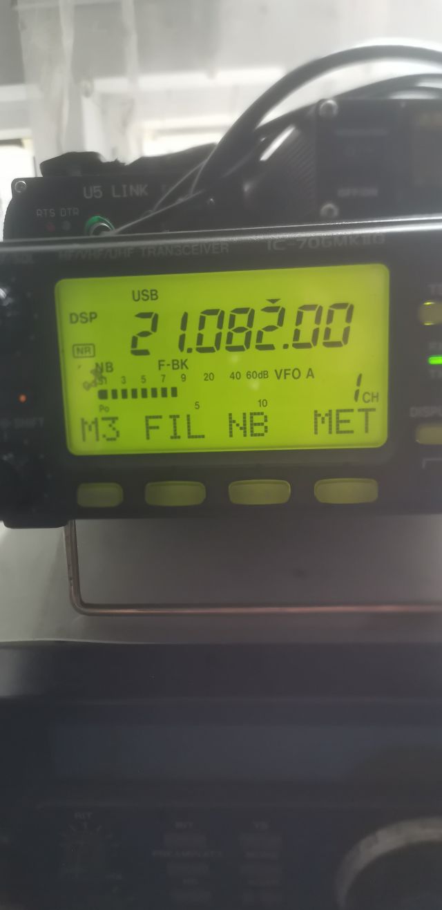

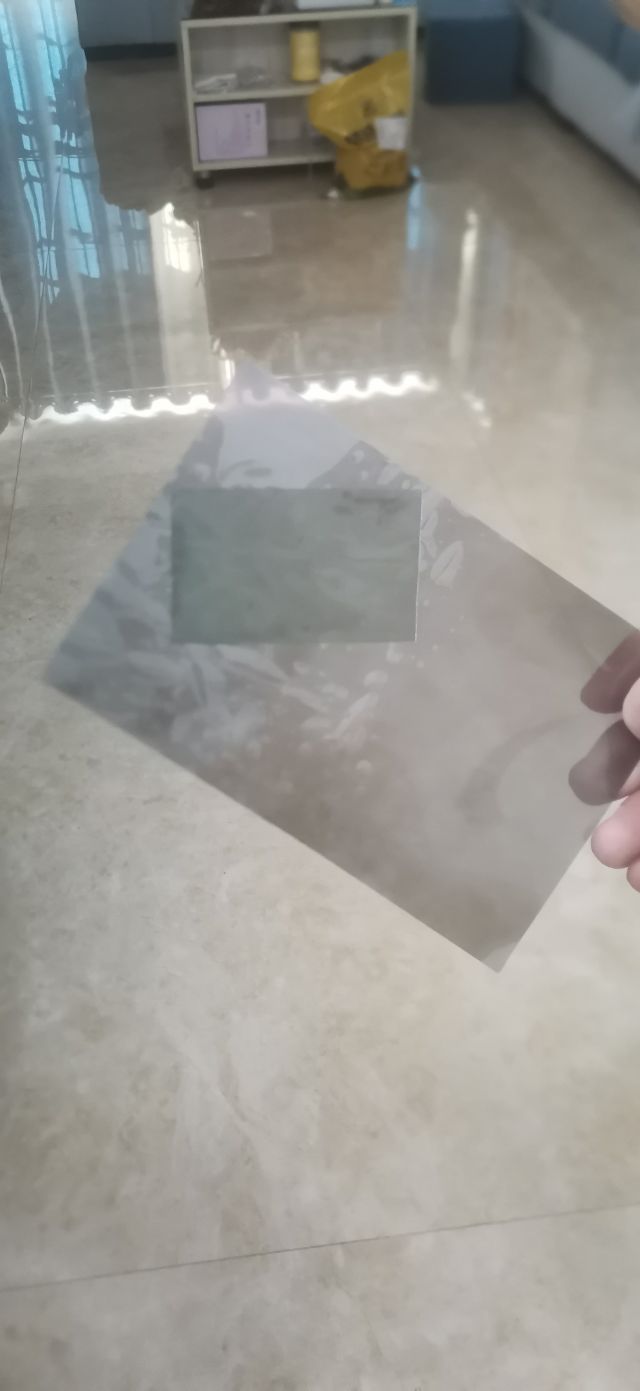

我后来又和原来的卖家又买了一块,那块用完了,不是徐老师给的链接的那家,然后不死心重新再来一次,结果发现真是那样,旋转到一定的角度(歪的角度) 他才能正常看清楚。
就这角度!你气人不?
终于恢复正常了!
感谢各位!

准确调整偏振片角度,可以:
1.找到最暗的角度
2.翻一面或者转90°
其实最暗的角度就是负像屏

请问下LZ,这机器的屏幕好拆吗?我最近收了一台机器,面板屏幕出现显示字不全,原卖家曾经换过屏幕的偏光膜。

建议不要换偏振膜,可以戴一个驾车偏振眼镜拼兮兮几块钱,歪着头就能看清。在各种示波器电台上屡试不爽。
