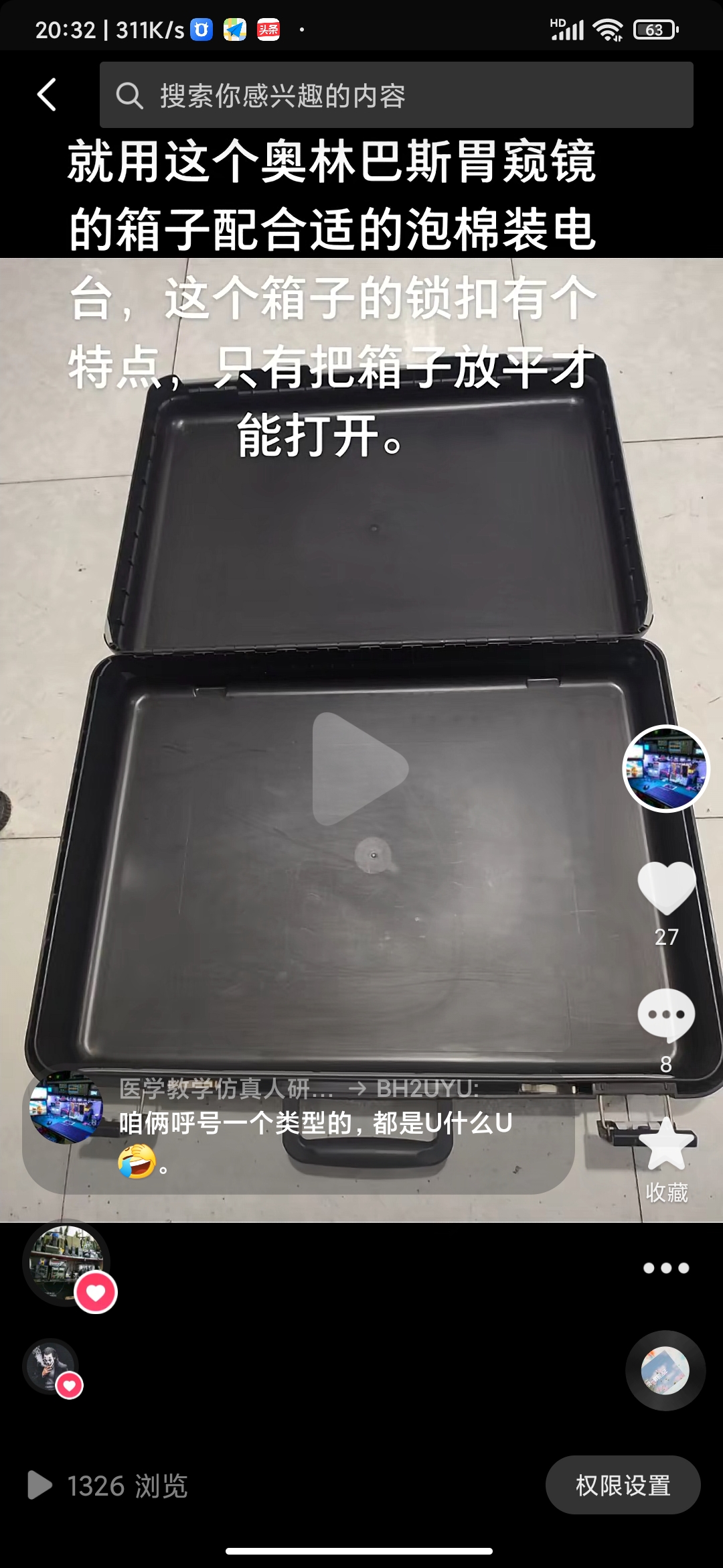

我的GP天线通过更换顶部阵子也可以谐振在各个频段,顶部阵子虽然是快装结构,但是我嫌麻烦,所以就用了天调.
我用的是奥林巴斯胃窥镜的箱子,这个箱子只有放平了之后才能打开两边的锁扣。手机里的原片没有了,我在抖音上截的图。

我的箱子厚但是小,891加了一个护盾,只有横着平放能放得下,而且三个维度各有10公分富裕,自己买了5公分的泡沫裁的。
电池比机器大一圈,摞着可以放得下。
这个天调我原先以为就巴掌大,实物竟然比机器还大一圈。

我这个窥镜箱子是朋友送的,这个天调大小还算可以了,它比AH-4薄,并且馈线和天调线可以卸下来AH-4不行,我现在外出就是背着三脚架包,拎着箱子和一捆GP就可以了,就算是做公交车也不麻烦,我还打算找个鱼竿包把GP天线也装进去,这样就更方便了。相机三脚架和这套GP天线的组合可以承受5级左右的风力,那次在海边架台,后来起风了大概有4-5级,天线就是轻微晃动,根本不影响通联。我这个GP天线的地网已经改了,这回铺设和回收就不麻烦了。
