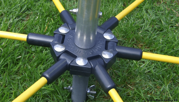

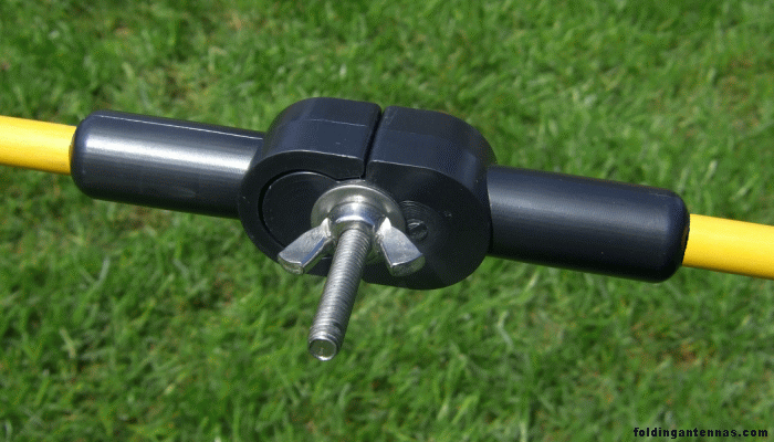

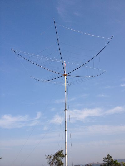

bg9gxm:看了看图片 和 SP G3的版本相比 感觉骨架的直径太细了 不知道风吹的时候能不能扛得住……
英国 G3TXQ HEXBEAM
感觉还是有些差距……
价格忘记说了 SP版本 只要保证在eham上给他好评 这家伙就可以4500 .. (2015-09-30 17:52)
至于抗风  管子细点 管壁厚点  强度就会好点  而且截面小 风阻相对也小    遇到强台风  谁也没办法   铝管也会被粉碎掉

这是将来在条件成熟是。 可以升级到基地板的配件。
我的是这样的

不错。是按照国外的做法,。 。
我设计的是经过精简, 把那些杂七杂八的都去掉  。呵呵。  尽可能的安装方便 和减轻重量

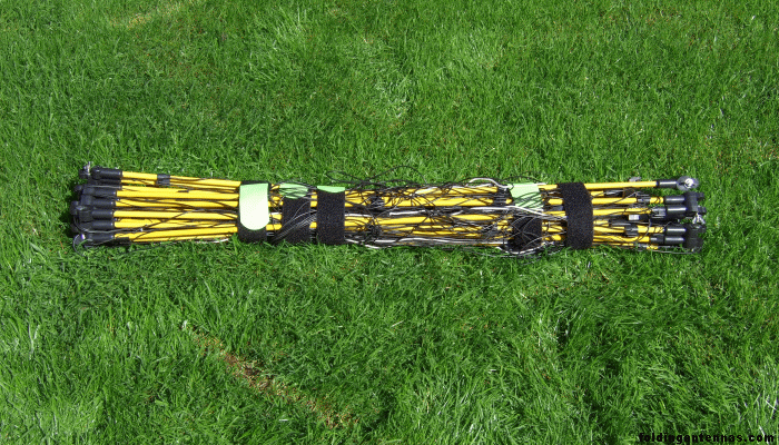

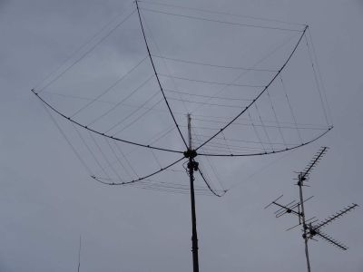

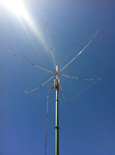

这是另一个便携的版本  其结构更为单薄

离线BD5XX
2457
只看该作者 27楼 发表于: 2015-10-01
回 BD4TS 的帖子
BD4TS:
貌似金爷做过

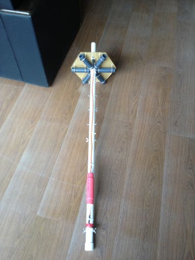

是做过一副,现在一直在用,今年参加的几次比赛,使用效果真的不错。

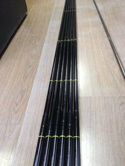

我是因陋就简,能满足需要就好,没有发春货做得这么正规,只是想体量小,便于携带,架设方便。再说我没有做成品的打算,只是想做一副用用,所以能找到什么材料就用什么材料了,PVC管、鱼竿等都是容易弄到的,也不贵。
发春货现在将主要架构做成成品,造福大家了。从我DIY的体会来说,这部分比较麻烦,要做得即牢固又美观确实不易。其他配些小部件,挂挂振子,对大家来说都不难。
我做的这副是6个波段,6/10/12/15/17/20, 1.5KW能持续稳定工作。
EX:BD5SO、BG5RSO
Email:bd5xx@foxmail.com
离线BG5FCH
2564
只看该作者 28楼 发表于: 2015-10-01
回 BD5XX 的帖子
BD5XX:是做过一副,现在一直在用,今年参加的几次比赛,使用效果真的不错。
我是因陋就简,能满足需要就好,没有发春货做得这么正规,只是想体量小,便于携带,架设方便。再说我没有做成品的 .. (2015-10-01 17:04)
金爷威武,只知道你做过一副,但不知道是那种类型。

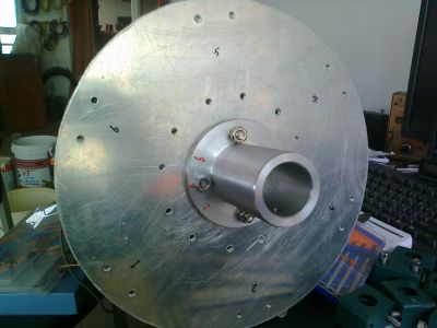

这天线最难的地方是这么找到更好的支撑杆,从鱼竿来说。 有几点不便。
初期设想使用兜网杆 。但发现如果收回。必出拆除安装振子的定位件。而且这杆感觉强度也不行 。
第二个 难处是中心立杆。 如果用pvc管,强度不佳 ,而且用馈线做分接头,防水部分难以保证。
从国外的做法来看 ,这个地方同等一条馈线。 我为何不去把中心柱做成一个大的馈线 ,想到做到。最后实验测试这个支柱有-0.2-0.3左右的衰减 ,相同于一条5-6米的馈线的损耗
这个设计最后成功的话,可以弥补pvc管强度不够的问题 。有可以弥补一些防水的问题。
哦。 对了。 这根管的外外径和32的pvc管一样大小。 。哈哈。 所以安装我设计的安装座同样可以安装32mm的pvc管。

离线BD5XX
2457
只看该作者 29楼 发表于: 2015-10-01
回 BG5FCH 的帖子
BG5FCH:金爷威武,只知道你做过一副,但不知道是那种类型。
初期设想使用兜网杆 。但发现如果收回。必出拆除安装振子的定 .. (2015-10-01 18:23)
看你的图,我们应该相类似。因为我不是用来固定架设,只是为了野战方便,所以选择鱼竿做支撑杆,收缩后只有一小节,体积小、重量轻,不占空间。另外立杆PVC当然不如你选择金属杆强度高,只要不是特别大的风,一般情况也能应付了。立杆的分接头我放到管内,振子接线柱由管内向外穿出,只要做好接线柱的密封,防水不是问题。
EX:BD5SO、BG5RSO
离线BG5FCH
2564
只看该作者 30楼 发表于: 2015-10-01
回 BD5XX 的帖子
BD5XX:看你的图,我们应该相类似。因为我不是用来固定架设,只是为了野战方便,所以选择鱼竿做支撑杆,收缩后只有一小节,体积小、重量轻,不占空间。另外立杆PVC当然不如你选择金属杆强度高, .. (2015-10-01 20:35)
是差不多。这次也是基于野外设计,当然更换成基地也比较容易。 做几个转接头就可以了
至于支柱 。在设计底盘支架上特地做成32mm直径,提供给爱折腾者方便,同样也特地找了32mm的铝管作为自己的标准,更多地加入人性化设计。

离线BG5FCH
2564
只看该作者 32楼 发表于: 2015-10-02
回 ba2ba 的帖子
ba2ba:没有看到具体尺寸呀,楼主能否发个详细的结构图。 (2015-10-02 18:04)
圆盘直径120mm 厚度22mm  。两头法兰内经32mm ,和32mm的pvc管通过用 ,简单
安装振子支架内孔12mm(以后会改到14mm) ,使用支架转换头后可以扩大使用更大的振子支撑杆 。 做为基地版使用
这个还真的没画图纸。哈哈。 都在咱的头脑里了

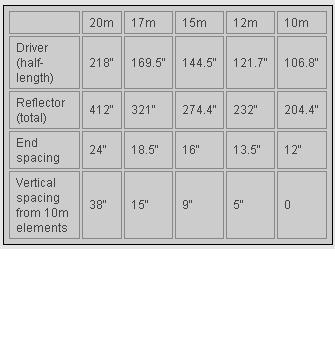

http://www.karinya.net/g3txq/hexbeam/broadband/ 这里有介绍。
看起来,应该是相当于两单元的全尺寸八木天线。
73!

离线BD7IHN
12939
只看该作者 34楼 发表于: 2015-10-02
回 BD5XX 的帖子
5XX做的这副,收起来后尺寸多大呀?长度应该是由立杆决定的吧?立杆也可以分成两节对接?整副天线重量多少?这天线,一个人操作能装起来不?
向5XX学习,琢磨一下看能不能也自己做一副。我一年就玩那么几天,选材上不求很耐用,但要短小轻便,易带好收藏。
73!
DE BD7IHN/赵向东

G3TXQ网页上介绍,结构尺寸如下图所示,其中
Driver (half-length)——有源振子(半波长)
Reflector (total)——反射器(全长)
End spacing——端间距(有源振子和反射器末端的距离
Vertical spacing from 10m elements——垂直间距(以10米波段作参照)
73!
DE BD7IHN/赵向东
离线BD5XX
2457
只看该作者 36楼 发表于: 2015-10-03
回 BD7IHN 的帖子
BD7IHN:5XX做的这副,收起来后尺寸多大呀?长度应该是由立杆决定的吧?立杆也可以分成两节对接?整副天线重量多少?这天线,一个人操作能装起来不?
向5XX学习,琢磨一下看能不能也自己做一副。 .. (2015-10-02 20:56)
你说的对,就是两单元的变形八木。
收起来后的尺寸,其实就是立杆长一点,其他可以忽略。立杆上部1米多一点点,下部的尺寸可以自由选择,一般100-200mm就差不多了。立杆上下两部分可以拆卸,我为了架设时方便,偷懒不拆开,也就长1.2米以内。支撑杆用鱼竿,收起后就是最粗一节的长度,一般600-700mm左右吧。
至于重量,我还真的没称过,反正很轻就是了,全部装好,一只手举起没压力。当初做的时候,就是为了轻便,没有选择金属材料,如果固定架设,发春货的方案比较合适。
架设时如果使用升降杆,一个人搞定毫无问题。如果是接插杆,一个人就有点难了。我们有使用摄影灯架架设过,一个人也很轻松。

2564
只看该作者 37楼 发表于: 2015-10-03
回 BD7IHN 的帖子
相当于2单元把八木把 。
如果自己爱折腾。 你可以考虑自己去做中心柱。 可以采用32mm的pvc管来做。安装中心柱的内径就是依照pvc管32mm这种来做的 ,早已设计好你们的想法 。哈哈
中心柱的做法国外网站上有很多资料。可以自己去查询。但大体做法都一样。中心柱加工并困难,就是组装中心柱时比较费时费力,方法得当也是比较轻松的
中心柱你去把他看成一根馈线就可以了, 然后在这根馈线上开很多分差出来接振子,然后把馈线塞到pvc管里。引出接线柱用来连接振子,ok
,你只要采购安装座和振子支撑杆就可以,这个可以随时提供给大家。这样也省了我很多事情。
