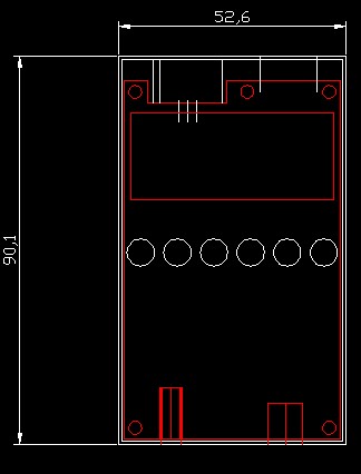

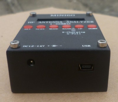

[attachment=591440]
AD9850套件含外壳不含电池480
AD9851套件含外壳不含电池530
AD9850成品含电池520
AD9851成品含电池580
电池30
看签名淘宝店铺
套件密脚芯片免费焊接
使用单节3.7v锂电池  工作电流500--700MA   使用1500--2000MA电池 保证连续使用2小时以上
支持USB充电400MA   支持12--14v 外接电源充电电流800MA 带充电LED指示
套件使用0805贴片,芯片不会焊的可以免费装好芯片

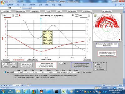

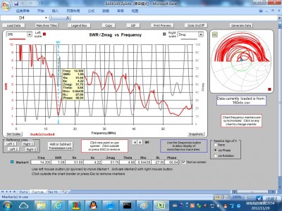

空心巴伦扫描图
我的14M天线扫描图 请看  发现用这个玩意调整天线变得很简单了,
套件安装注意事项:
1. 先熟悉主板和电源板的上下连接结构,然后开始焊接零件 ,圆孔针座焊电源板 LED短脚朝上  LED需要加纸垫脚  否则3个脚会短路
2. 主板和电源板焊接完成一定要仔细检查每一个焊点焊盘  查看虚焊 连锡 特别是芯片脚,然后是检查零件焊接位置,有方向的要注意方向,特别是电容和芯片
3. 先测试电源板, 短路电源板的KEY圆针脚,接电池BAT3.7v (有直流维修电源的,限制一下电流100MA内)正负极不能接反, 用表测试圆针脚12v和5v  是否有电压12v=11.5---12.1v     5v=4.9--5.15v    电路使用了胆电容 要注意安全!!
4.测试主板,有维修电源的先接5v限制电流200MA  , 测试主板看看电流,应该小于150MA  没有维修电源的可以仔细检查以后直接进行下一步
5.在主板装3个高6mm的支撑铜柱,用M3沉头螺丝
6.装LCD ,先剪掉一点点4个角,然后把屏从下面往上压过来,使屏板子和电源板子一样平齐,然后在电源板反面3角焊一段零件脚(LED脚)卡住屏板,注意不能焊到屏的线路,注意蜂鸣器那个角不用焊  LCD屏需要加装2个10欧背光电阻 液晶背面R8、R9位置加装两个10欧的限流电阻 并断开JP4和JP5
7.蜂鸣器会顶到屏  可以吧蜂鸣器的盖子剪掉,蜂鸣器和屏之间插一小张胶片 以免线路短路
8.连接主板和电源板  先把屏的排线折成Z字形状,打开排线的卡子 插上排线  压紧卡子   还有注意圆针座和插针的对接    然后装好螺丝
9.调节对比度电位器的位置 看图片的位置
10.通电测试  接电池  短路主板的开关的2个焊盘 看显示是否正常
11.装外壳  先装铜柱11mm  面板螺丝   天线座,然后装按键帽   ,放板进去试装,天线座的铜针可能长了要剪掉一点 ,开关的脚长了要剪掉一点  最后焊开关盒天线座
12.电池安装  电池和主板之间需要用胶片隔开 电池用泡棉胶垫固定好
13. 充电  充电支持usb和12-14v充电  USB最大300MA  12--14V最大800MA    电池在发货前进行了放电处理  第一次使用最好先充满电
14.校正 校正电阻大家可以自由发挥  然后按照说明书的提示校正  校正电阻制作可以参考图片

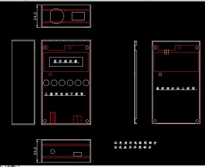

外壳使用0.8MM铁板喷涂

上外壳图 请拍砖
