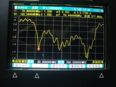

测试了一条163M的玻璃钢天线如图
请问这天线可以用在70.8M吗?

离线BG5EHX
4679
只看该作者 1楼 发表于: 2016-01-11
驻波上讲是可以的,增益上可能是不行的

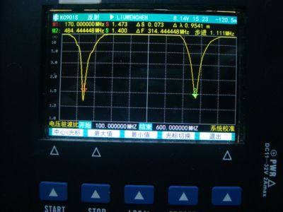

还有一张测试的是V段手持台的天线
这个天线用在484M的频率可行吗(点击看大图)

离线hailong
1257
只看该作者 3楼 发表于: 2016-01-11
回 BG5EHX 的帖子
BG5EHX:驻波上讲是可以的,增益上可能是不行的 (2016-01-11 14:49)
哦,那V段的天线如在U段有谐振点,应该可以使用吧?
离线BG5EHX
4679
只看该作者 4楼 发表于: 2016-01-11
驻波上没问题都可以用,增益上是另一回事,效果好不好的问题

离线hailong
1257
只看该作者 5楼 发表于: 2016-01-11
那看来还是要实际试用一下才行啊

离线BD7JAC
38762
只看该作者 6楼 发表于: 2016-01-11
V段天线是正好在3倍频的地方谐振,就像你在145发射,435可以收到是一样道理。

离线hailong
1257
只看该作者 8楼 发表于: 2016-01-12
回 BD7JAC 的帖子
BD7JAC:V段天线是正好在3倍频的地方谐振,就像你在145发射,435可以收到是一样道理。 (2016-01-11 19:45)
就是还不知这天线能不能在484M有正常的增益
