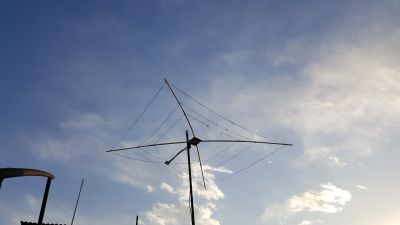

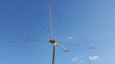

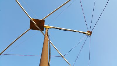

振子线使用红黑线,0.75纯铜,巴伦5IK的,支撑臂25+20PVC给水管
一个人在楼顶独立完成

差不多大小为啥不用SB?

bg8nud:差不多大小为啥不用SB? (2015-12-16 18:27)
大小差的多了,一个就几平方面积,一个是四十九平方面积

cobwebb几平方搞不定吧
SB要比这个天线大的多

bg8nud:cobwebb几平方搞不定吧 (2015-12-17 11:21)
最大为2.5米的正方形,6.25平米,实际会小一点
SB我记得大概是7米左右,所以如版主所说,需要占用49平方米

是,我弄错了

望能介绍详细制作尺寸.

bd4rbs:
望能介绍详细制作尺寸.
我按这个制作的
Cobwebb Antenna短波蛛网天线.pdf (1672 K) 下载次数:162
