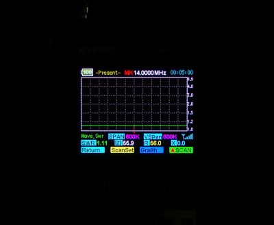

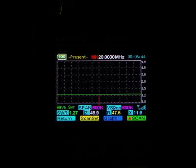

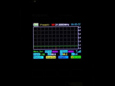

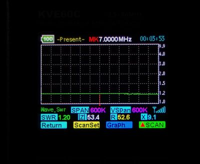

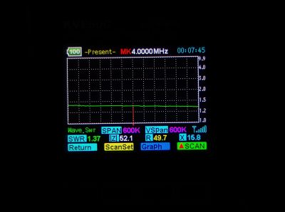

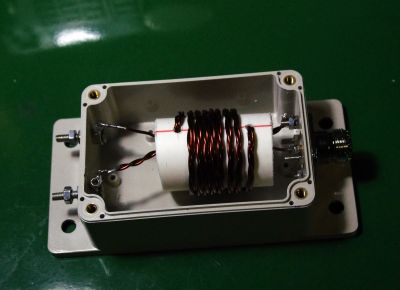

这种空芯巴仑可用到多少瓦
朋友托我给做个1:1的巴仑,但手里的磁环用完了,只好改做空芯巴仑了。
朋友问可用到多少瓦,我说保守估计也得500瓦吧,那位空芯巴仑用过功放的给说说?
1:1空芯巴仑制作数据
用直径1.2mm漆包线三股绞合1000mm长,
在直径33mm、50mm长的PPR热水管上绕8圈。
这是为照顾高端的驻波数据,少绕了一圈。
如要在3.8兆驻波小于1.2要绕9圈。(这个不对,我又饶了一个11圈的巴仑,高端数据更好了)

绞合线做空心巴伦,供给侧的结构性改革,赞!
离线BG5JU
3226
只看该作者 3楼 发表于: 2016-03-08
关键在于绞合线的耐压,够呛。温度不会低
离线bg5cmp
92
只看该作者 4楼 发表于: 2016-03-08
        1比1转换巴伦处于天线电压低端,视照片绞合度较低漆皮损伤小,耐压不成问题。
直径1.2mm线在市电中参考1,5mm2,保守估计1000w,考虑高频电流的表面流动特性打
个折,持续满功500w应该可以,更无须担心单边带模式了。(仅凭感觉)
离线bd1hp

刚咨询了几位达人一至认为:烧巴仑主要是天线的问题,不是巴仑的问题。如果天线的驻波小于1.2,
这巴仑SSB时可用到2000W,就怕驻波高时再用大功率调整天线,那就是成品大功率巴仑也要烧掉的。
根据以上经验,如果天线驻波小于1.5,我想SSB用到1000W应该没问题。不知道对不对?
BD1HP/刘和平

用三线并绕的方式,对漆包线的绝缘能好些。

上500W十来秒漆包线都会变色了

不知道你见过成品军机巴伦吗?搜一下吧,另外你知道馈线耐功率是如何界定的?可以参考一下

BD7CV: 为什么会耐不了功率?找到原因了吗?

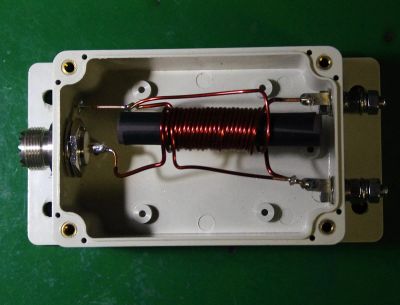

看钻石巴仑的工艺,也是用的1.2mm的漆包线,无非就是用了个短波磁棒来提高电感量,其他没有什么不同。
这是仿钻石的产品标称2000W PEP,为什么能耐的了大功率?为什么空芯巴仑耐不住大功率?
[ 此帖被bd1hp在2016-03-09 10:11重新编辑 ]
BD1HP/刘和平
离线bd1hp
1194
只看该作者 13楼 发表于: 2016-03-09
回 BG5JU 的帖子
BG5JU:[表情]不知道你见过成品军机巴伦吗?搜一下吧,另外你知道馈线耐功率是如何界定的?可以参考一下 (2016-03-09 09:48)
军机都是用的非谐振天线,全靠天调来匹配,所以巴仑要耐功率,没听说军机烧巴仑的。
业余天线尤其是大功率电台用的都是谐振天线,功率大时要求SWR小于1.2,所已对巴仑的要求就低一些,如果天线SWR高且功放没调整好,上来就用大功率巴仑肯定烧啊。
BD1HP/刘和平

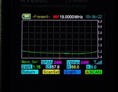

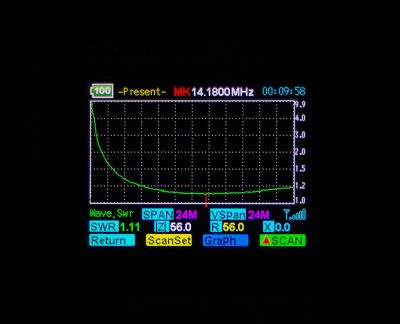

这是俺新做的11圈的巴仑,在24兆带宽内既7-31兆,巴仑的驻波均在1.2上下。
两端3.5兆与50兆SWR也在1.5以内可以用了。

上周比赛前准备工作时,为比赛台测试了这个巴仑。CW1200W连续发射30秒,驻波没有任何变化。
(由于比赛要用没有拆下来拍照)到比赛结束,他们给我来电话巴仑没有发生问题。
看来空芯巴仑CW可耐1000W没有问题,前题是,您天线的驻波一定要在1.2以内。
