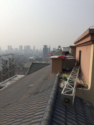

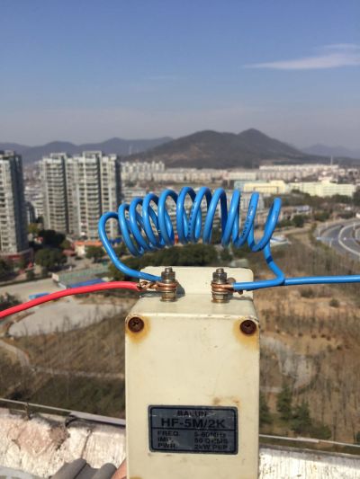

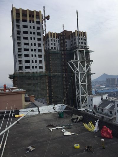

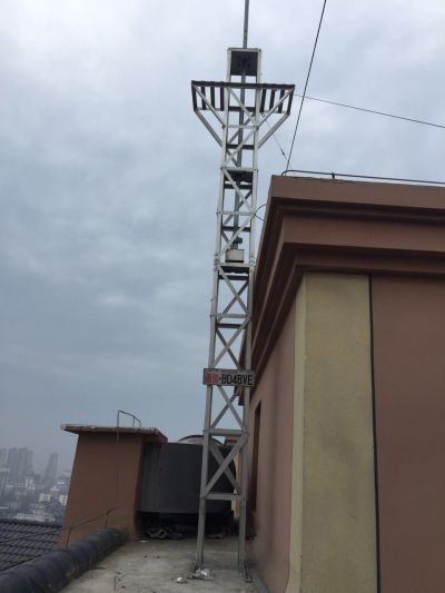

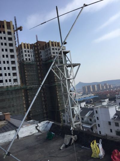

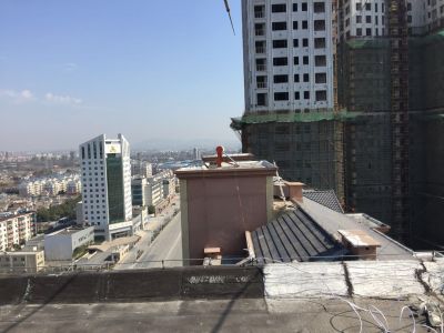

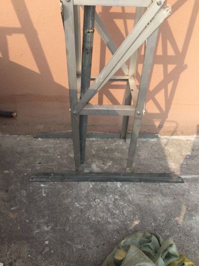

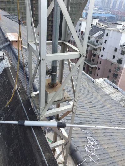

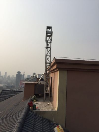

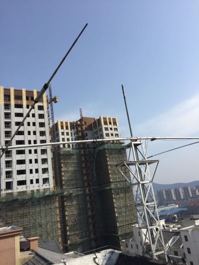

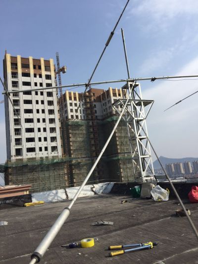

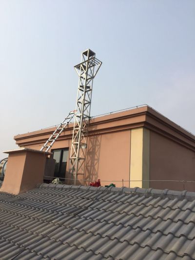

春节在老家把18楼顶上铝塔和八木装起来,还没有到晚邻居和物业就上门来了,没有办法 只能装了个线八木,玩玩

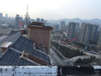

现在用的这个天线 ,其实这副天线主要用在TS480+1258 盒子远程工作,480机头带到上海来,通过网络连接到安徽巢湖老家主机上,

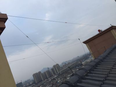

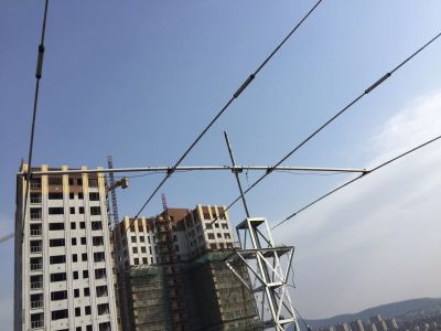

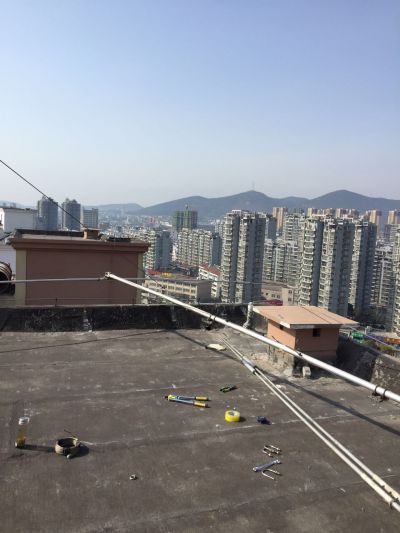

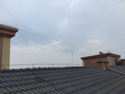

利用2座电梯房拉线八木,那天北京朋友过来信号我跟A4DX 对比了下,那个是59+5样子,1/4全尺寸线八木收59+15 (不过其他方向就差些 因为不能转)

BD4BVE/:利用2座电梯房拉线八木,那天北京朋友过来信号我跟A4DX 对比了下,那个是59+5样子,1/4全尺寸线八木收59+15 (不过其他方向就差些 因为不能转) (2016-02-15 18:18)
请教下具体拉法?

楼主能在这么大巴掌地儿搞起来 确实不易,不过高层风险还是有的,改成线八木也好 赞一个!

那天我在14.180听到你了,我叫你时你跑了。
你可在主振子的前后各装一条引向器,这样你南北方向通起来就没问题了。
引向器比主振子缩短4%-5%就可以了。
BD1HP/刘和平

bd1hp:那天我在14.180听到你了,我叫你时你跑了。
引向器比主振子缩短4%-5%就可以了。 (2016-02-15 22:18)
这样就成了2单元双向八木了吧......
张东辉
bd2fw@126.com
离线bd1hp
1194
只看该作者 13楼 发表于: 2016-02-16
是的,因他的地理位置在中间,这样他南北两个方向都相当是一套二单元的八木。
虽然比三单元的差很多,但不用转也是个特点。
