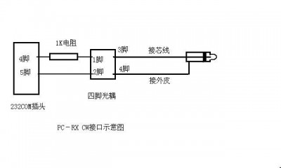

楼上的,我明白你的意思,还得再接根线到电键口。光光一根原配的USB联接实现不了。

淘宝上拍了条CW线,接到手键口用得了。

2.TS590可以用BA3DP盒子,装上接口程序,原机USB与3DP盒子都插电脑USB上,3DP盒子后面板CW莲花头接线到TS590屁股后面3.5毫米键口上就ok,剩下就是设置下N1MM就可以发射了,我昨天试验成功。
