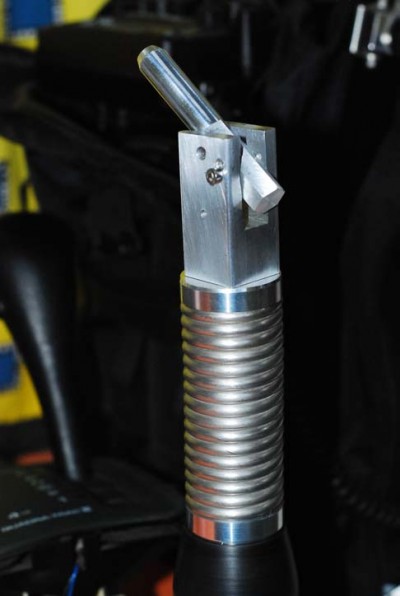

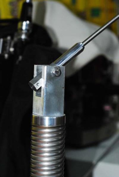

今天改进的一下折叠头。强度是可以的。就是没怎么看习惯。角度由个限位可调。

今天改进的一下折叠头。强度是可以的。就是没怎么看习惯。角度由4个限位可调。

大家看看吧。做的还挺费事。要是没问题就是它了。结实程度很高。

这个槽子不好开啊,铣床吃刀很深,的来好几刀啊。看来数控就是方便。

只看该作者 172楼 发表于: 2013-12-12
折叠头那里走车时候不会倒下吧?成品跟你发的参考照片一样是吗

BD1BSH:折叠头那里走车时候不会倒下吧?成品跟你发的参考照片一样是吗 (2013-12-12 21:19)
成品和照片是一样的。后面有一颗钢的限位螺丝。不可能倒下的。走车时弹簧卸了不少力。

我看够呛!您这座儿实际装车跑过吗?市内?高速?三级公路?既然中间装活结了。弹簧就是画社添足。实际装车跑200-300公里后改完再卖吧!朋友!有点意思!但最后肯定不是这东西![表情]上下那俩螺钉车上一嘎悠有好吗?当然摆在那固定用是另一回事。预祝成功!
你先别下结论行与不行。折叠头以改进了。您看看后面的帖子。至于测试不要怀疑。这天线我5年前就做着玩了。您要是机械的专业人士可以深入具体探讨。弹簧的本身就是缓冲鞭和弯头的力度。减小负荷。也可以适度拉弯阵子。也可以不用弹簧,照样没问题。但是弯头会承受很大的力度。或者撞击后阵子弯曲。您看的那折叠弯头是我原来测试用的。并没有说要用在成品天线上。您不用预祝我成功。我玩天线10年了。我早就做成功了
