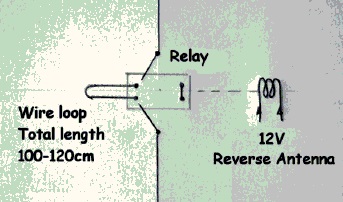

只看该作者 21楼 发表于: 2016-02-16
回 bd1hp 的帖子
bd1hp:那天我在14.180听到你了,我叫你时你跑了。
你可在主振子的前后各装一条引向器,这样你南北方向通起来就没问题了。
引向器比主振子缩短4%-5%就可以了。 (2016-02-15 22:18)
上次BD7PUZ 告诉我这个办法 到时回老家试试 ,通过4只继电器切换阵子长短改变引向或反射阵子方向,我这个还是3单元,不过阵子距离就没有书上说的那样准了,鱼和熊掌不能兼得

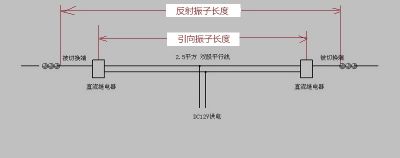

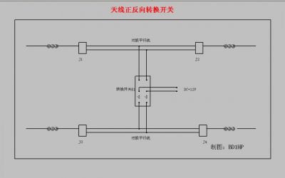

回 BD4BVE/ 的帖子
BD4BVE/:
对,还是3单元的增益高一些,来回切换麻烦点,但还是值得的。
给你个切换方案供你参考:做二套试试看
点击看大图
[ 此帖被bd1hp在2016-02-17 08:45重新编辑 ]

回 bd1hp 的帖子
bd1hp:对,还是3单元的增益高一些,来回切换麻烦点,但还是值得的。
给你个切换方案供你参考:做二套试试看
点击看大图
....... (2016-02-17 08:42)
谢谢刘老师的建议,有空回家试试,

回 bh6iyb 的帖子
bh6iyb:做法不错,是不是只对一个方向? (2016-02-17 20:23)
恩 但加了继电器就会是2个方向

回 BD4BVE/ 的帖子
BD4BVE/:谢谢刘老师的建议,有空回家试试, (2016-02-18 08:56)
BVE别客气,将继电器放在一小段PVC管内,两端用环氧树脂灌封即可。
BD1HP/刘和平

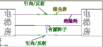

回 bd1hp 的帖子
bd1hp:
给你个切换方案供你参考:做二套试试看
点击看大图
请教刘老师:我有倒v再增加振子的念头,看了你的介绍,我的理解如图,不知对不对?
离线bd1hp
1194
只看该作者 34楼 发表于: 2016-03-01
是的,就是这个意思,引向器比主振子长度缩短4%,反射器增加6%左右。

回 bd1hp 的帖子
bd1hp:是的,就是这个意思,引向器比主振子长度缩短4%,反射器增加6%左右。
(2016-03-01 08:23)
谢谢!还特意画了图,受益不浅。
我原来的准备如下图,虽简易了点,但反射增益有影响。
[ 此帖被bg5cmp在2016-03-01 09:30重新编辑 ]

架单波段倒V天线时,如不方便伞形拉开架设,也可用这种方法,不过就要在两条振子中间加12V了,这样也可以切换比如7兆与14兆了,主要还是要看实际架设条件。
祝你实验成功!
