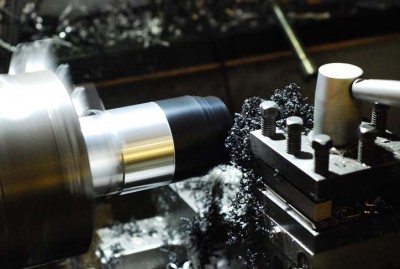

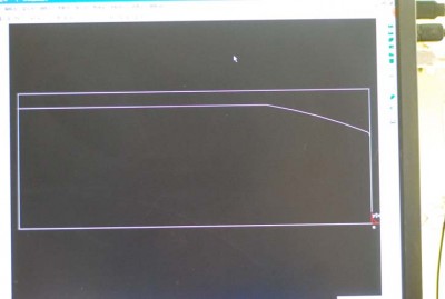

加工底座,做了个小工装。来个一体成型。进度大大提高。呵呵。
1。画图,上数控机床

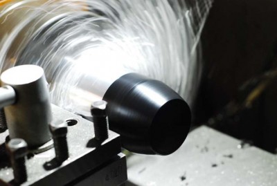

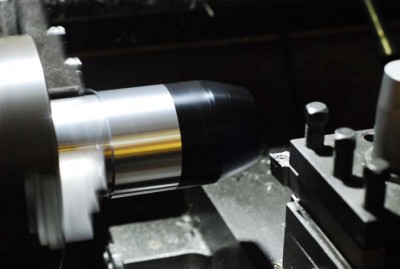

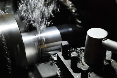

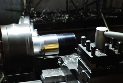

1。开数控车
小图 | 大图 图片

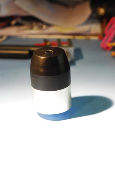

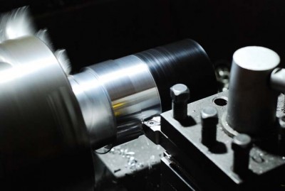

1。车完了。一体成型底座

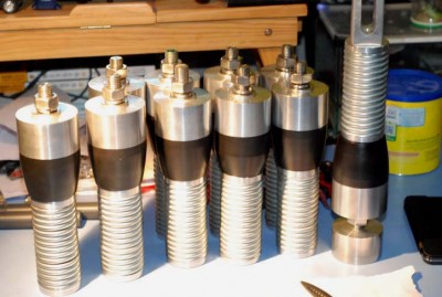

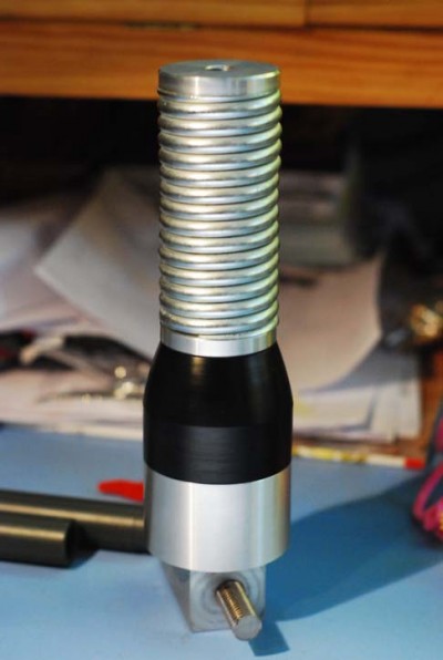

1。安装试试。没问题。开始批量加工

成型刀车的就是光亮,不像我们学车工那会,自己磨刀,天天灰头土脸的。

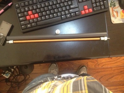

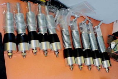

该统计折叠头和线圈了。80%完成

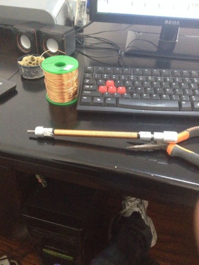

使用1.0漆包线直焊型   手工有点粗糙,缠了3个线圈出来一个水泡  具体测试数据改日上传

回 bg2wrj 的帖子
bg2wrj:[图片] [图片]使用1.0漆包线直焊型   手工有点粗糙,缠了3个线圈出来一个水泡  具体测试数据改日上传 (2014-01-04 14:48)
没绕线机,告诉你如何让手不起泡,手脚并用就行。脚踩着线,手绷住劲。但有可能会把鞋废了。光靠手劲肯定要起泡了。

90年在北京电视配件三厂工作,专门用全自动和半自动绕线机在各种骨架上绕线圈,但是咱这天线的“骨架”太长,一般的绕线机还真够呛

进度完成90%。就差线圈了。还挺累的。估计下周能发货了。
