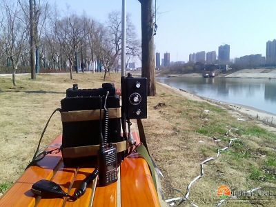

[attachment=692461][attachment=692404]春节期间下午又带上背负电台来到家附近的河滩公园,传播不错,在14,27O上,用2,5w      ,5W,先后同BD1Hp,BD3MQ,BG9D0L,BG8FoM,BG3UTD,BG9MEKBG7Tp亅等成功通联。

祝贺,天调自己做的吗?有没有资料?

铺地网了吗?

有四根地网

bh6iyb:祝贺,天调自己做的吗?有没有资料? (2016-02-18 19:35)
天调是D丨y的,标准"兀"形天调网上很多

3月3号晚8点多,背负电台拉杆天线,河边,7O5o,10瓦通唐山BD3pXM,59+|O,我降到2,5w,能正常完整通联,传播好得难以置信
