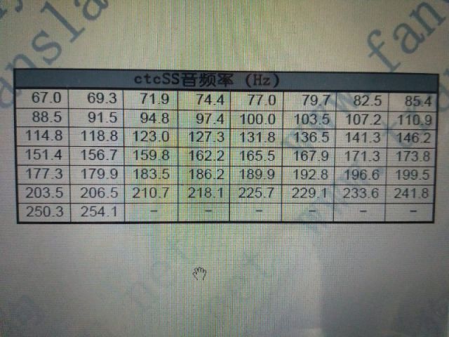

发射亚音的对讲机有专门测试的频率计,可是接收压音怎么破?能接收到信号,接收指示灯亮,喇叭里没音。关掉静噪可以正常抄收。用它发射时,别的对讲机可以正常听到。求高手点拨一下。

怎样才能知道该对讲机的接收亚音是多少?手头没有该对讲机的写频软件和写频线,无法用电脑读出。

如果是手置频的可以进设置里看,如果是写频机没写频线及软件那就没办法了。

淘宝买个对讲机频率计,几十块钱,能测亚音,挺准确,要不用电视棒,SDR#也可以测,百度有教程

实在不行就用另一手台用所有的发射哑音去试这个被测台,看哪个哑音能对上这个手台的接收哑音。

亚音一共有多少种,我看看我得一个个滴试,赶国庆节前能试完不

模拟的也就50个,数字的105个,不同的手台数量略不同。不算多,一个个试也用不了多长时间。

哪50个?
离线bh9bji
224
只看该作者 10楼 发表于: 2019-05-21
50个模拟

设置接收亚音有点类似于允许通讯录内人员来电话……
何必纠结
把接收亚音删了ok
因为对方手台或中继发射的时候带亚音了,你的手台不带,应该是能正常接收到的

穷举了50个,啥反应没有,这下可以放心的扔了。

据闻有些对讲机,可以随意写一些非标的亚音频率上去的,表格上的都是标准的。
