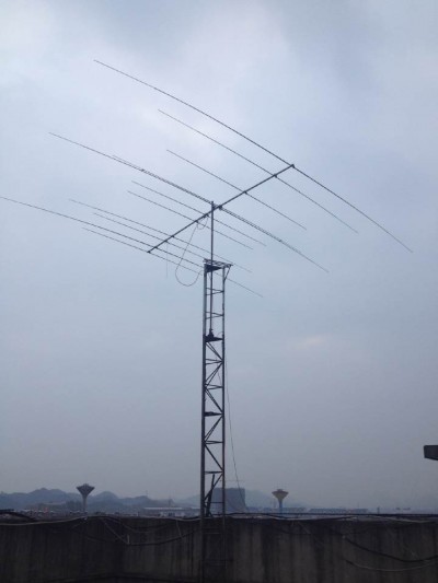

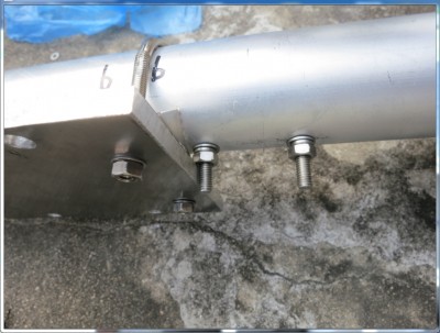

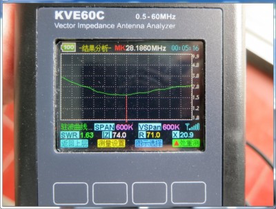

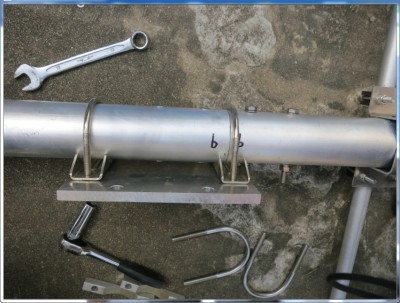

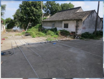

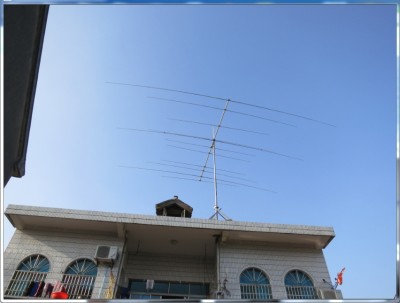

昨天去帮朋友装一付Y3C11,因为不远,所以上门服务.二个人花了六个小时完成安装好一次调整,天线只能架到五米的高度.十米波段因为高度不足,这个问题我没考虑到,没带笔记本无法现场细算引向振子的长度,没法细调十米波段的阻抗.等下次十米段做一个完美的细调,这付天线就OK了.

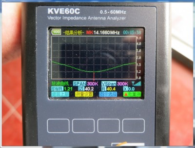

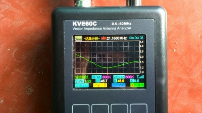

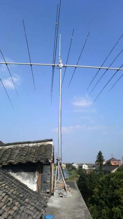

湖南的朋友天线一次性安装,还没有做二次细调,所以十五米波段没到到位.高度不错,所以三个波段的带宽都非常的完美,要明确的一个重点是.这二付天线是新改版的,数据上有调整,所以三个波段的带宽都已经非常完美了,天线在十米安装高度时,2.0以下驻波带宽二十米波段会有850KHz左右,十米波段会有1.4MHz左右,十五米波段也会有800KHz的带宽,这是以前所有天线都不能比的.
到现在为止,Y3C11和Y3C14天线已经完美.最轻的重量,最完美的驻波,最硬的铝管,最全面的技术支持

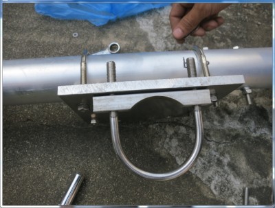

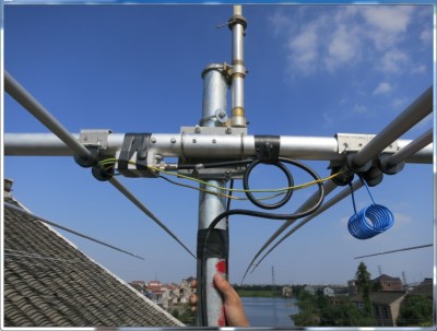

细节

只看该作者 14楼 发表于: 2014-10-15
重叠架设两副八木他的距离多少互不影响呢?

相同波段一波长都有影响,不同波段会好点,但也要细算一下
