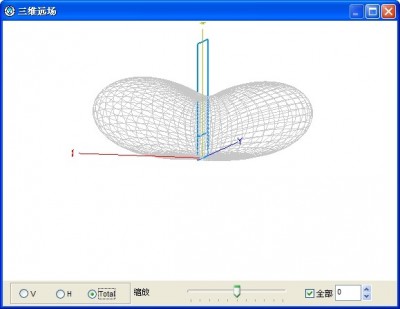

离线BH4XDZ
566
只看该作者 5楼 发表于: 2014-11-02

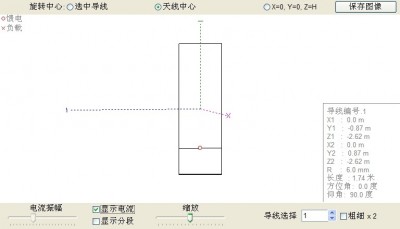

Japanese Hentenna Loop,最大辐射方向和loop围成的平面垂直。
10米波段的:

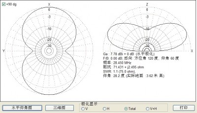

离线BH4XDZ
566
只看该作者 6楼 发表于: 2014-11-02
普通地面,天线最低点距离地面1米,8字形

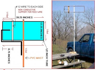

离线BH4XDZ
566
只看该作者 7楼 发表于: 2014-11-02

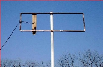

老外做的v段天线,2 Meter Hentenna
链接:http://www.hamuniverse.com/2hentenna.html

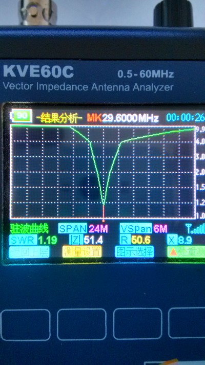

离线BH7KVE
1334
只看该作者 8楼 发表于: 2014-11-02
帮主威武!
BH7KVE 水上漂
freedom!share!progress!
阳台党活动,小环天线测试群:238105510
KVE系图示天线分析仪,用户交流群:297554843
离线BA6QH/QRP
11559
只看该作者 9楼 发表于: 2014-11-03
没有楼上朋友的天线分析仪,再厉害的降龙十八掌也发挥不出威力
离线BG9OF
707
只看该作者 10楼 发表于: 2014-11-03
设置同样的高度,天线垂直和水平计算出的增益差距较大,垂直时是水平极化,增益高,水平时是垂直极化,增益低。

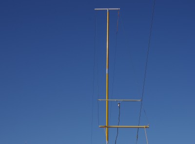

离线bd1hp
1194
只看该作者 13楼 发表于: 2014-11-03

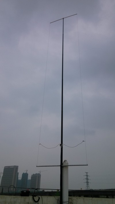

俺也做了一个类似的,14MHz  4.5DB  与我那三单元八木对比少一个S,比DP天线多一个S。目前还在实验中。
点击图片可以看大图
[ 此帖被bd1hp在2014-11-03 16:51重新编辑 ]
BD1HP/刘和平
离线BA6QH/QRP
11559
只看该作者 14楼 发表于: 2014-11-05
老朋友做的是“怪天线”还是“J型折合”天线啊?
离线BA5DX
3819
只看该作者 15楼 发表于: 2014-11-05
回 bd1hp 的帖子
bd1hp:俺也做了一个类似的,14MHz  4.5DB  与我那三单元八木对比少一个S,比DP天线多一个S。目前还在实验中。
点击图片可以看大图
....... (2014-11-03 16:50)
14M 有点高了

只看该作者 16楼 发表于: 2014-11-05
回 BH4XDZ 的帖子
BH4XDZ:普通地面,天线最低点距离地面1米,8字形
[图片] (2014-11-02 20:43)
搞成一个大葫芦了,主方向仰角30度,如果全向还好,可惜两个主瓣下的方向增益基本没有了。
离线bd1hp
1194
只看该作者 17楼 发表于: 2014-11-06
回 BA6QH/QRP 的帖子
BA6QH/QRP:老朋友做的是“怪天线”还是“J型折合”天线啊? (2014-11-05 06:56)
七公:俺这天线是折合J形,倒V形式安装。原来装过一个垂直架设的,但仰角太低,听国内台效果不好,而且噪音也比较大,所以改倒V架设了。
BD1HP/刘和平

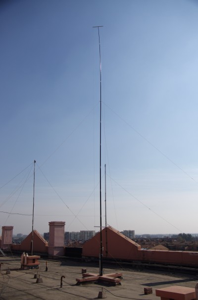

1194
只看该作者 19楼 发表于: 2014-11-06
回 BA5DX 的帖子
BA5DX:
14M 有点高了
是啊我装的时候有12米高,有点风就晃的厉害。
点击图片可以看大图
[ 此帖被bd1hp在2014-11-06 08:53重新编辑 ]
