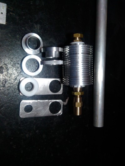

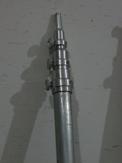

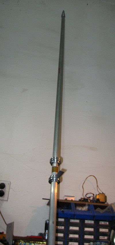

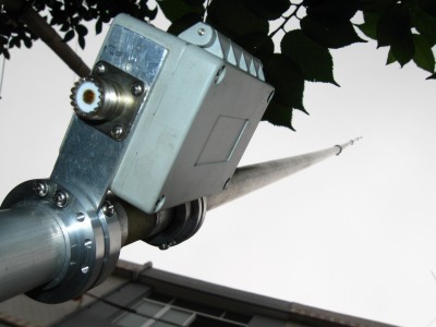

经过差不多半年的研究,到今天至已经完成所有的结构设计制作。
振子采用 全拉杆结构,拉到某特定的位置就无法再拉出,收缩后也不会从底部溜出,维护振子方便。
匹配盒使用铝合金外壳,能起到一些散热的效果。
此天线特别适合受居住地架设场地影响,苦于无法架设短波天线的广大ham ,以及临时野外工作使用。
所谓的无地网并不是真正的无地网 。他的地网是使用1.5米左右高的支撑杆作为地网使用,只不过地网架设要求比较低。
技术参数
材料:6061铝材
振子长度: 展开后7.35米。收缩回来约1.6米 净重在3.5公斤左右 (包括30cm辅助竿、玻璃钢棒、馈电夹具、馈电盒)
              : 管子最大直径30mm  、最小8mm  共5节 装配完成
巴伦承受功率:FM50W  SSB 100W 最大 ( 最大功率时不能连续超过5分钟长发射,数据通讯模式下减少功率使用)
                     :净重0.5公斤  (包括铝合金外壳。巴伦 以及其他附件)
使用频率:      3-54MHZ
驻波比       2.0:1
巴伦制作http://www.hellocq.net/forum/read-htm-tid-283212-fpage-2.html
振子制作http://www.hellocq.net/forum/read-htm-tid-295989-fpage-2.html
架设后的视频 http://v.youku.com/v_show/id_XNDIzMTkzMTMy.html
天线特点
优点:架设简单、无需调整、占地面积小、单人5分钟即可完成操作,3分钟收拾回家,这也是我看中的地方 特适合在野外临时工作,快速架设电台使用。
缺点:受匹配结构的影响,内部磁环发热量大。不能大功率长时间发射,从而影响到发射效益不高。发热达到磁饱和的上限。驻波比会随着温度的升高而升高。等磁环冷却后即可恢复到正常状态

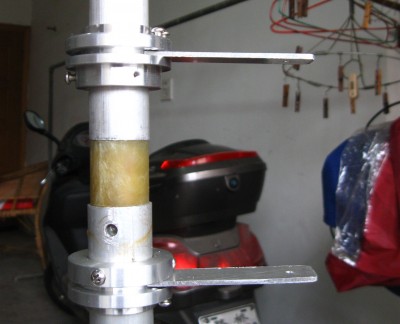

经过考虑。准备推出此天线。以套件的形式推出。分主振子、馈电连接杆 、匹配盒、主振子登高辅助杆四部分。业余时间,制作周期3-5天大致
分主振子、馈电连接杆 、主振子登高辅助杆,可各选其一 ,
一、主振子全拉杆结构。全部展开7.35米长,收缩回来约1.6米长 ,单节长度1.5米 实际应用在cha250b上的长度7.2米 。加送一根1米长4*2mm 调节振子           售价300元一付
二、馈电连接杆由30cm一段辅助接地杆、15cm长玻璃钢棒一根 、两只馈电固定法兰 。          售价60元一付
三、匹配盒包括一个 1:6有损巴伦 一个金属防水盒 一副连接振子铝片,已经全部组装好。     售价180元 一只不单售
     可以选择10.3、7.2、4.9米等3种长度的振子进行组合。都会有一个比较好的带宽
以上全部选择即可组装一副CHB-G350k(我给他取的名字)
四、主振子辅助登高杆可与主振子无缝连接。每根长度1.55米  可用长度1.5米 外径30mm内经26mm        售价40元每根
       在有主振子的前提下加上两根辅助登高杆即可组成一副全长11。2米的振子。调整至10.3米配上1:6balun 即可变成CHB-GK350发挥出最大效益,也可自由选择地网+天调等谐振方式
       也可以选择3-4根辅助登高杆组成4。5-6米左右长度。做为小型到v支撑杆使用. 也可以做小型把木的主梁使用。
如有需求可加qq群  237307213  联系
掏宝地址http://item.taobao.com/item.htm?spm=686.1000925.1000774.8.43aa0e&id=17228527598
[ 此帖被BG5FCH在2012-10-01 11:49重新编辑 ]

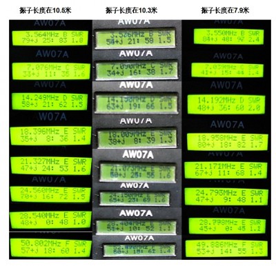

CHA250B巴伦在不同长度的振子下驻波比的变化。
从图上看 振子长度也是一个关键点。 原以为振子长度并不重要
以前一直关注磁环的选择上。 忽视了振子长度的变化。

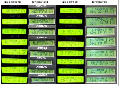

这几天调整了振子长度 。主波上的变化还有很大的变化
http://www.hellocq.net/forum/read-htm-tid-295989-page-3.html

SWR看上去不错,实际效率呢?毕竟gp最佳工作阻抗不是50欧姆啊。有可能叫了半天,没人回答你呢?
离线BG5FCH
2565
只看该作者 10楼 发表于: 2012-06-22
曾经用他。 振子长度在9.1米的情况下 。参加“中国之省”测试赛。 通联到除0区以外的所有电台 。加设在3楼顶离地高度10米
