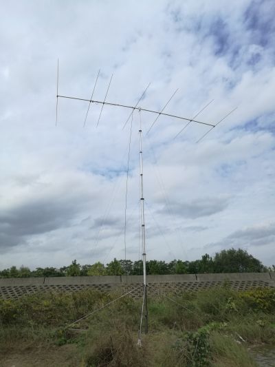

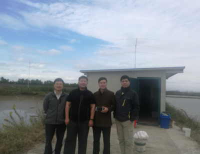

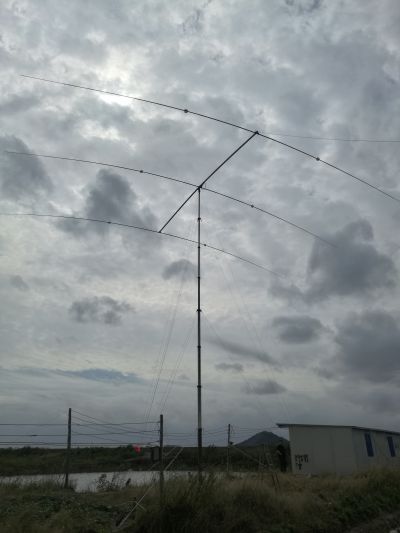

40米小加感一下,16米宽振子,三单元,
20米五个单元,
15米六个单元,
10米七个单元,
全九米主梁,
四条天线加起来总重五十公斤,20米波段最重,22公斤,真重呀
OP给力

亲眼所见,震撼,是我见到的最好的八木。
BG0AVK

NND全是八木,全用升降杆啊, 不方便啊。

bi4sra:NND全是八木,全用升降杆啊, 不方便啊。 (2016-11-01 15:53)
升降杆才叫方便,塔基做好就没钱了,所以前年买的升降杆正好全用上,从周四早上开始安装杆子,到周六晚上80米波段全部装完,OP的操作也全都没有比较大的影响到波段的使用,对我看来,升降杆最大的问题就是太低了,要是有个30米高就完美了

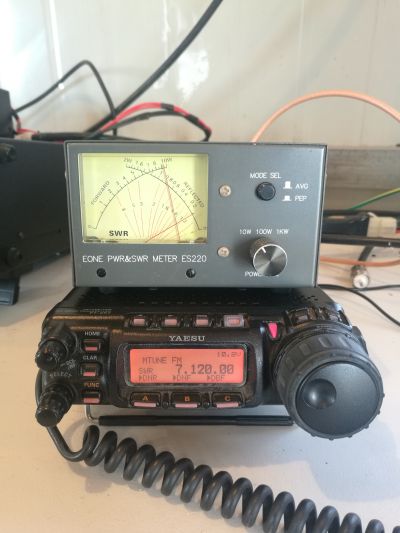

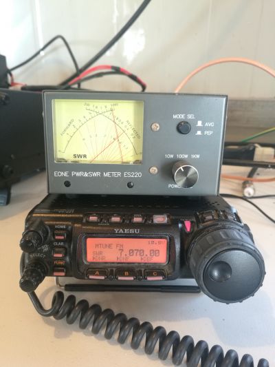

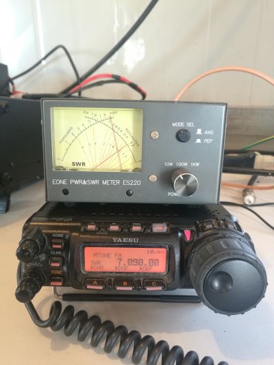

离线BG5EHX
4679

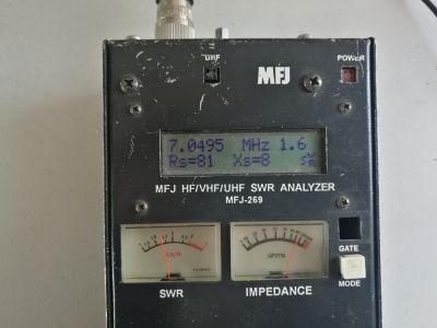

只看该作者 12楼 发表于: 2016-11-03
天线装起来根本没时间做调整,按计算数据装上去就用了,昨天才去测了个全面的测试,月底比赛前计划再细调一下,不过不调也一样的用,带宽超宽
呼号:BG5EHX
姓名:陈伟军
地址:浙江省海盐县中国银行  314300
QQ:24628787   QQ群号: 26382971

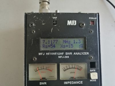

离线BG5EHX
4679

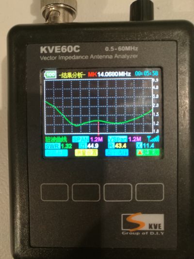

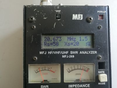

只看该作者 13楼 发表于: 2016-11-03

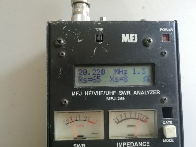

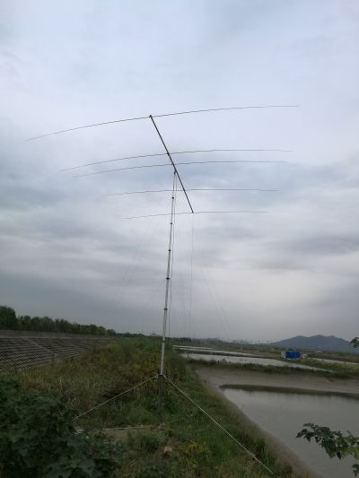

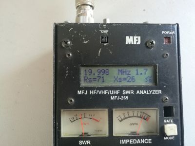

二十米波段
呼号:BG5EHX
姓名:陈伟军

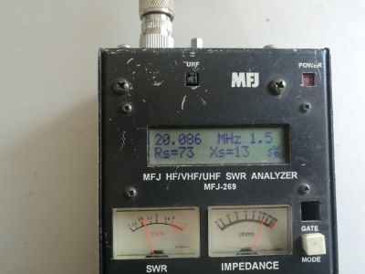

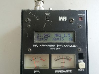

离线BG5EHX
4679

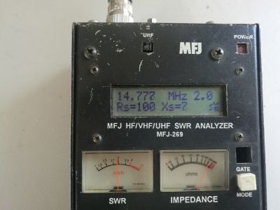

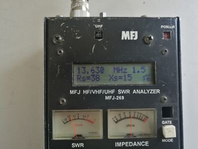

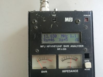

只看该作者 14楼 发表于: 2016-11-03

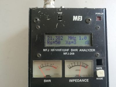

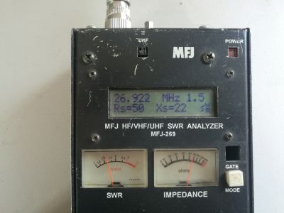

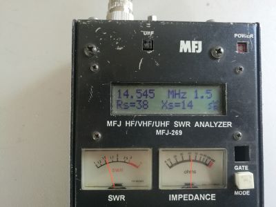

十五米波段
呼号:BG5EHX
姓名:陈伟军

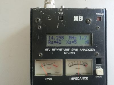

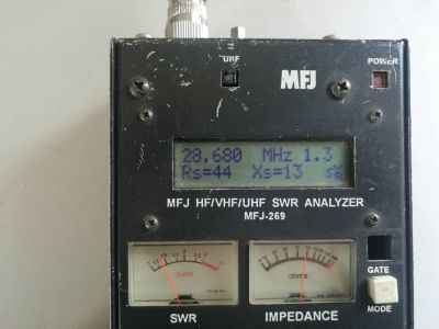

离线BG5EHX
4679

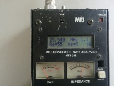

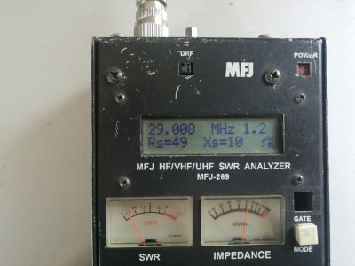

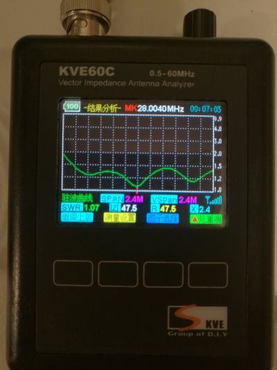

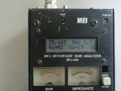

只看该作者 15楼 发表于: 2016-11-03

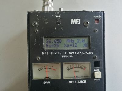

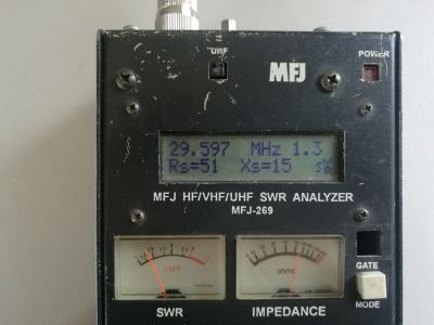

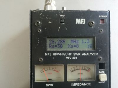

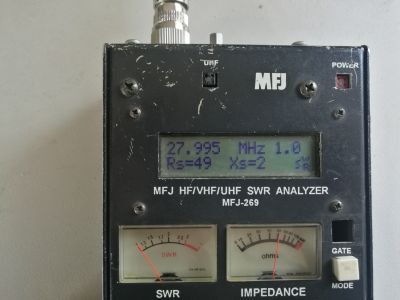

十米波段
呼号:BG5EHX
姓名:陈伟军

前面有个东西算错了,40米波段是21公斤,二十米波段是22公斤,十五米波段是12公斤,十米波段是12公斤,所以加起来总重是67公斤,快七十公斤的重量了,主梁的重量还是有点大的

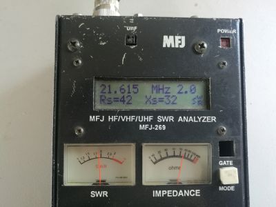

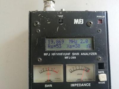

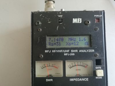

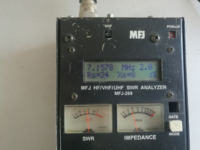

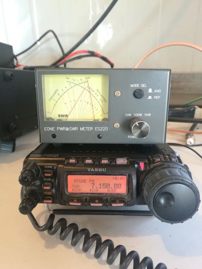

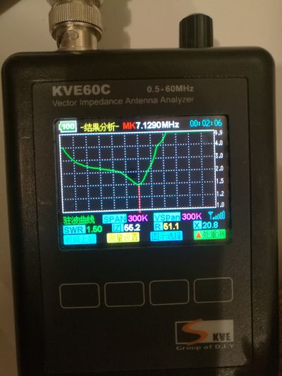

五个波段的天线数据
呼号:BG5EHX
姓名:陈伟军

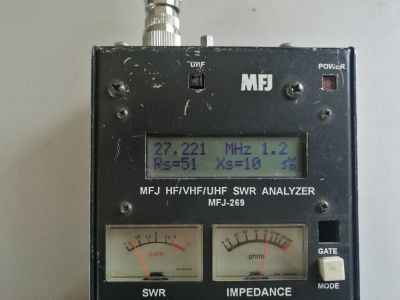

离线BG5EHX
4679

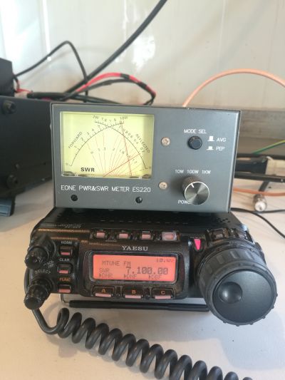

只看该作者 18楼 发表于: 2016-11-03
低波段用天分测的总是会比用驻波表测的数据要大,低噪说明还是有的
而且现在阻抗调到50欧的,但高度只有十二米,电抗下不来,看来以后只能再高点,电抗调下来
呼号:BG5EHX
姓名:陈伟军
