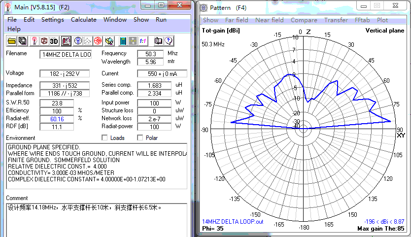

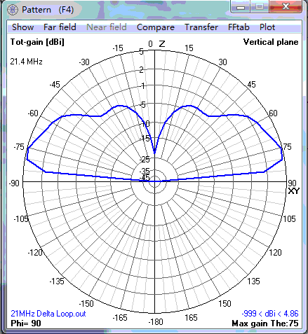

有一个疑问,请老师们指点一下:
看下面这两张图形,是不是右面的那种在通联时产生的盲区多一些?
三合一台咪套件
天线切换器套件

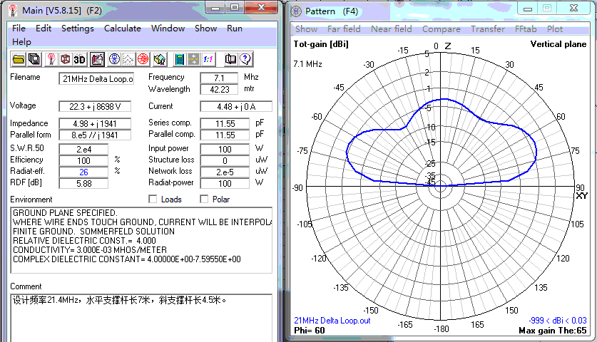

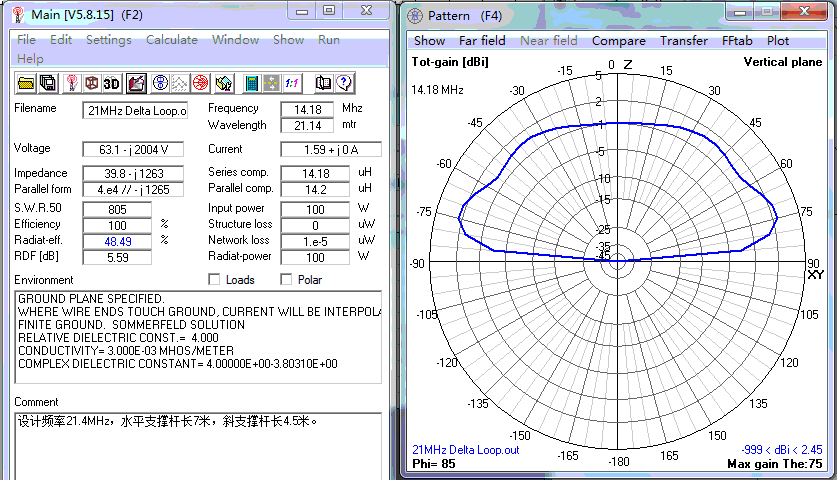

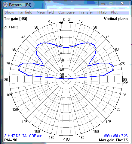

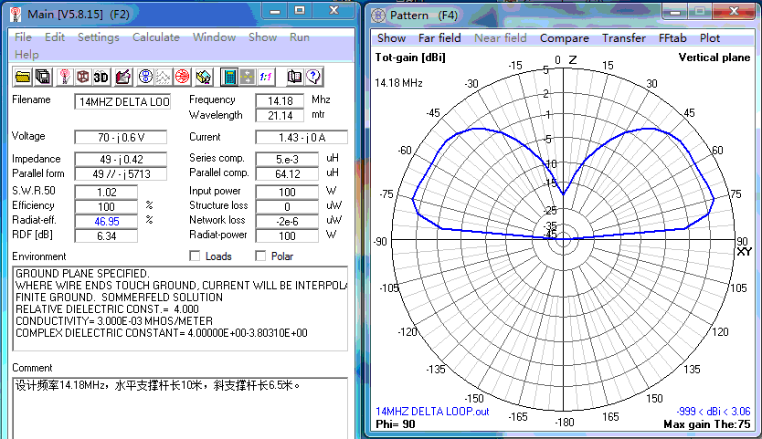

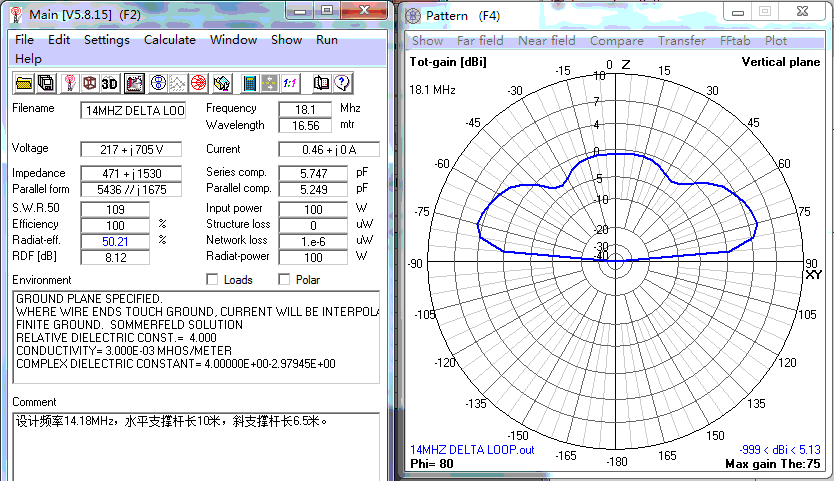

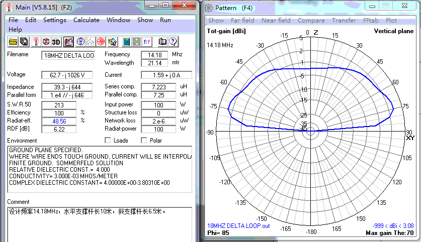

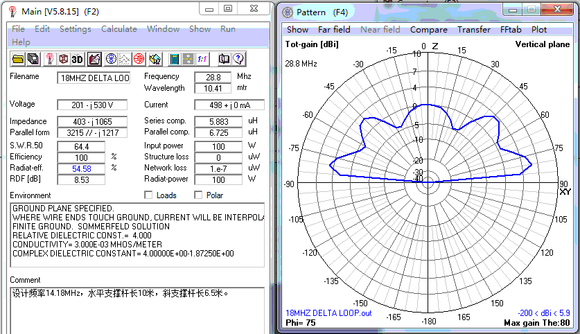

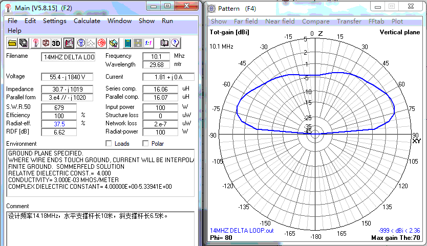

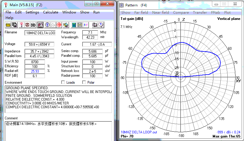

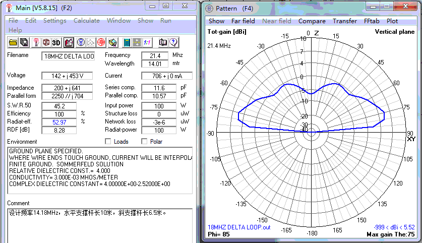

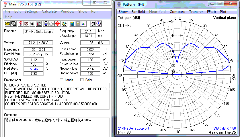

又做了18MHz的模拟测算,从波瓣图上看差异不小,把同一波段的放在一起对比一下,想看看做成哪一种效果更好。
7MHz波段,计算频率自上而下分别为21MHz、14MHz、18MHz
[ 此帖被BG1TRP在2016-12-15 13:25重新编辑 ]

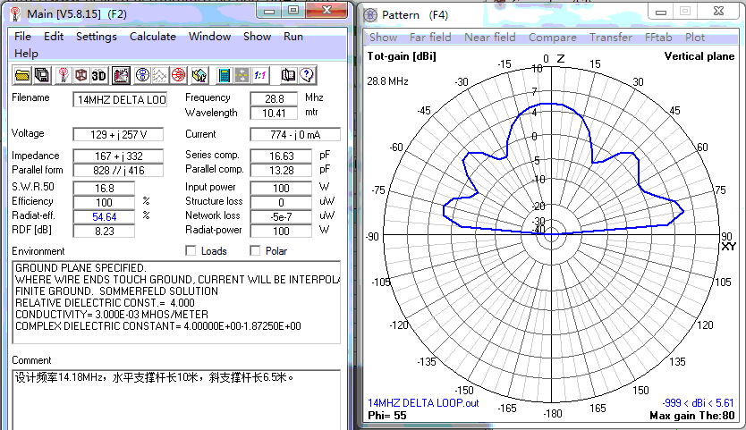

14MHz波段,计算频率自上而下分别为21MHz、14MHz、18MHz

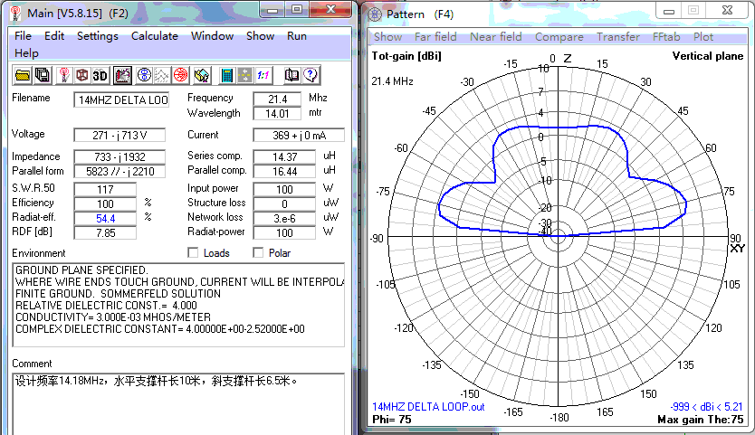

21MHz波段,计算频率自上而下分别为21MHz、14MHz、18MHz
三合一台咪套件

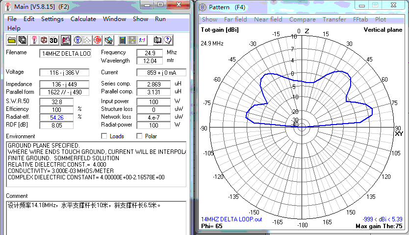

24MHz波段,计算频率自上而下分别为21MHz、14MHz、18MHz

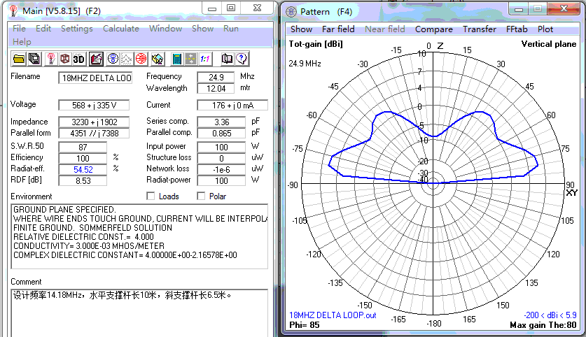

28MHz波段,计算频率自上而下分别为21MHz、14MHz、18MHz

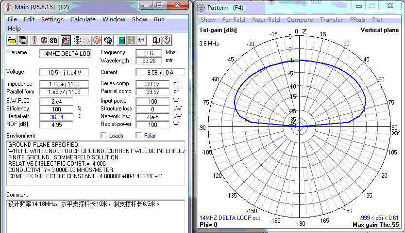

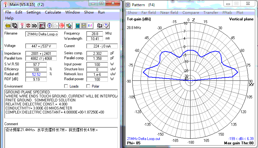

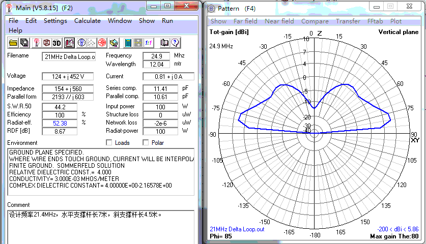

如果在7MHz—30MHz波段使用,把天线设计频率放在频率范围的中点,即18MHz,这个思路是否正确?能否两头兼顾,请老师指教,谢谢。

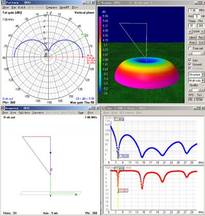

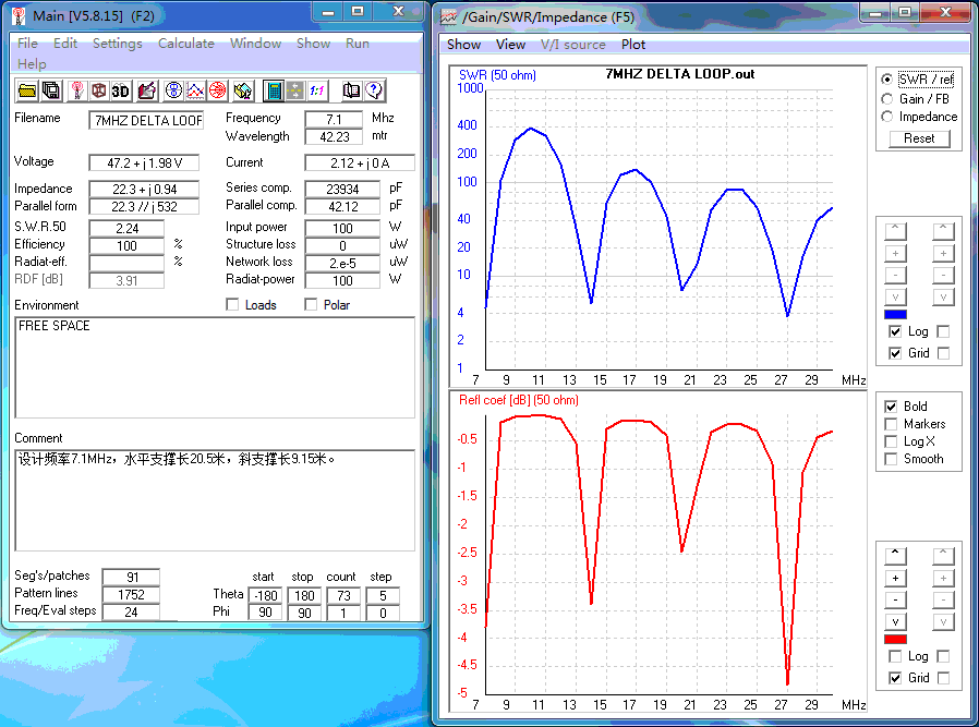

模拟了一下40米波段的全尺寸三角天线,馈电点还是在底角上,虽然在7MHz时SWR怎么优化都在2以上,无论是调整振子长度还是架设高度都没把SWR优化下来。
但是在40米-10米波段上出现了多个SWR低点。
[ 此帖被BG1TRP在2016-12-19 09:26重新编辑 ]

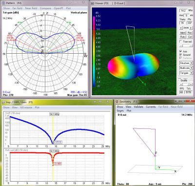

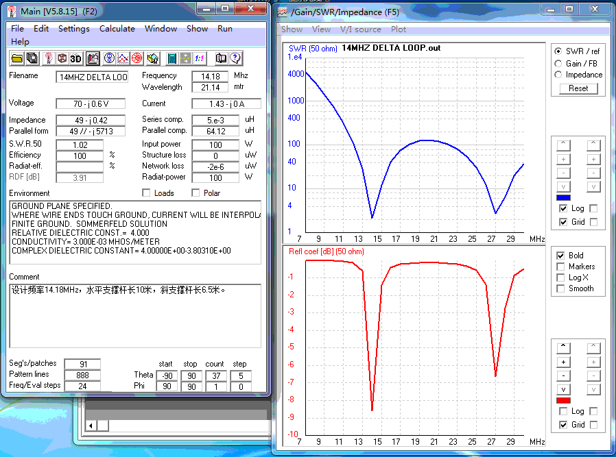

40米波段的三角天线如果不采取措施缩短一下在阳台不好垂直架设。故又模拟了一下20米波段的,只有两个低SWR点,18MHz的只有一个。
在阳台上架个14MHzDelta Loop还是有可能的,水平杆用10米左右的,斜杆用7米左右的,现在掏包上有一种打窝杆,从8米到15米长的都有,可以用来做支撑。

离线David
860
只看该作者 37楼 发表于: 2016-12-19
觉得阳台天线作地网就是灾难,建议三角结构每边七米,天调用ah4,如果不用天调就用端馈,加几个限波器,40米及更低波段得串加感线圈。如果天线其中两臂用铝管的话可以内部穿控制引线连接继电器开控制加感线圈。
离线BG1TRP
18826
只看该作者 38楼 发表于: 2016-12-19
回 David 的帖子
David:觉得阳台天线作地网就是灾难,建议三角结构每边七米,天调用ah4,如果不用天调就用端馈,加几个限波器,40米及更低波段得串加感线圈。如果天线其中两臂用铝管的话可以内部穿控制引线连接 .. (2016-12-19 09:38)
看资料说,等腰三角形这种结构,两个斜边的距离越大越好,想先改成14MHz的看看效果,然后再考虑加感和限波器。
