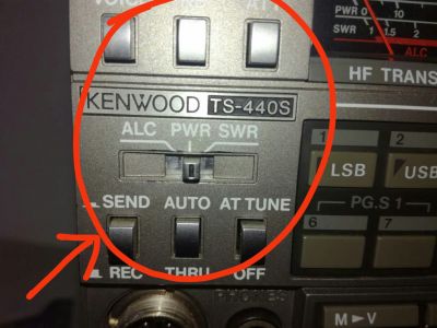

TS440S usb/lsb模式下发射,功率表头在PWR下指针不动,而CW、AM、FM模式下发射,功率表头指针满表。可有知道这是什么情况?

你为啥不交代你如何测试的呢?
离线小朱
1688
只看该作者 2楼 发表于: 2018-06-21
Re:TS440S usb/lsb模式下发射时,功率表头在PWR下指针不动,其它模式下指针 ..
一5特氟龙馈线连接机器和200w假负载,电源是FP一757HD

离线小朱
1688
只看该作者 6楼 发表于: 2018-06-22
喊了,吹口哨,指针不动。准备用功率表再测试。

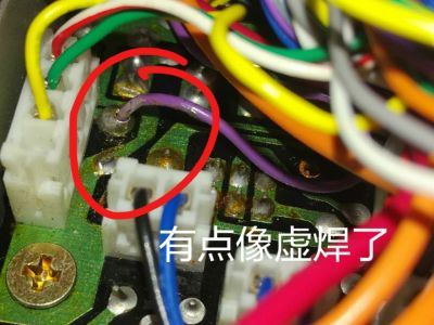

离线小朱
1688
只看该作者 8楼 发表于: 2018-06-22
拆下功率表再试,所有的功率都没有了。看样子内部连接有接触不良现象了。
呼号:BG6BPH
QQ邮箱: 464139795@QQ.COM
QTH:安徽省chuzhou
离线小朱
1688
只看该作者 9楼 发表于: 2018-06-22
任何时候启动自动天调,10W左右功率输出。

离线小朱
1688
只看该作者 18楼 发表于: 2018-06-24
感谢各位关注,故障已排除了,是面板后有虚焊点。现在正常通联的话音,USB/LSB功率能到80-110W之间。而且现在不管是冷机,还是热机,都没有问题了。
