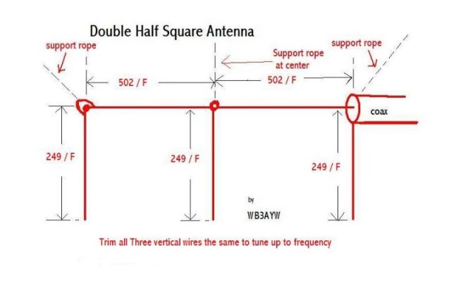

GP天线,按八木天线参数摆放,能达到八木效果吗?

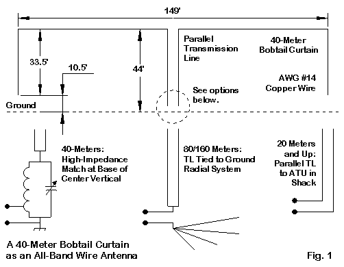

可以用另外振子组成无源反射振子,类似八木,也可以用2跟一样GP组成有源相控阵。

目前我接触到的的这种,有把八木天线垂直摆放的,不过在一般地面上的增益没有水平的大,而且架设难度不小;
二是多个GP在一起用,比如一字排开或者圆形排开,调节相位让指定方向增益最大,就是相控阵。
