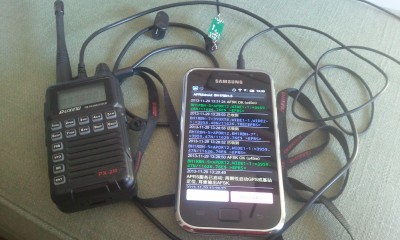

今天这么玩儿了一下    也不错啊
gps和tnc集成到手机里   拿起来方便很多.........
[ 此帖被BG2TOS在2013-11-27 19:34重新编辑 ]

回 BG2TOS 的帖子
BG2TOS:[图片]
今天这么玩儿了一下    也不错啊
 (2013-11-27 19:33)
请教数据线怎么做的?

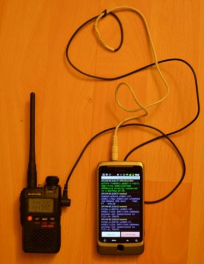

APRSdroid 连接协议选 'AFSK via Speaker/Mic'
APRSdroid 发 APRS 包则会吧数据调制成声音,送到扬声器,打开电台声控发射 (VOX),点一下“发送一次”,手机扬声器对着电台话筒口就能发射。接线的话直连应该就可以(手机SPK对电台MIC,有问题就串一个 200nf左右的电容)
数据包到 AFSK 声音的调制,用的是 jsoundmodem 这个库 https://github.com/nogy/jsoundmodem
APRSdroid 收APRS包,就是解码AFSK 的声音,用的是 javAX25lib 这个库 https://github.com/sivantoledo/javAX25
电台吧收到的AFSK 的声音送到扬声器,在 APRSdroid 点一下 "开始记录路径",其就会检测手机的话筒输入声音,我实验了一下,安静的环境下,电台扬声器对着手机话筒, APRSdroid 就能解码。接线的话直连应该也可以(电台SPK对手机MIC,可以先用手机的录音机录一段听听,如果失真就做一个音频衰减,我的 px-2r 就用了一个 L 型衰减,就两个电阻,主电阻 10K,阻抗匹配电阻 2K)

回 bg6art 的帖子
bg6art:请教数据线怎么做的? (2013-11-28 19:02)
手机耳机和手台的麦克  连接。  我的没加衰减,把手机音频调小。

今天更进一步。给手台加了蓝牙,内置在手台里。手台和手机之间取消了连接线。很爽!!更方便了!   国内第一部欧讯D1P蓝牙手机在我手里诞生了! 定位编解码成功!

回 龙江月 的帖子
龙江月:无图无真相哈哈 (2013-11-30 11:30)
熊老大  想看图的话哪天打开手台时拍几张
国产手台里面地方太狭小小板放进去真不容易
充分利用了欧讯第一屁的一个侧键  给Bluetooth用。
