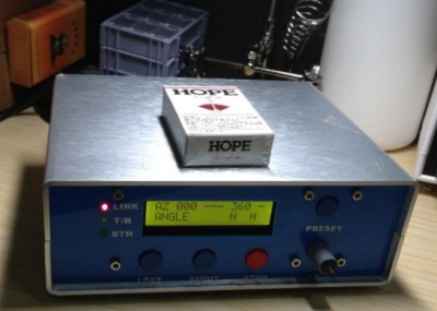

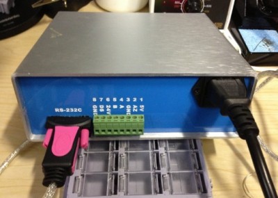

bg4agr:就是针对YAESU的控制器,输出是正负24V以及输入电平确定旋转器角度。
简单的说,就是接在YAESU控制器和步进电机之间,将输入的24V转换成脉冲控制步进电机,如果是正就正转,输入电压反向就反 .. (2012-06-13 16:32)
这都想得出来,不过,可行,做块小的 模 / 数 转接板即可。
估计是想保留指针式的角度指示界面,DIY的话,也可用小的步进电机代替指针电机,也很方便。

LZ   不知道 你是用的自整角机  是怎么和主转轴1:1的速度的   能解释下吗???
还有 这个自整角机  什么价格 谢谢

看了   这个控制显示器   下来价格不高   估计400就够了

王雷生:LZ   不知道 你是用的自整角机  是怎么和主转轴1:1的速度的   能解释下吗???
还有 这个自整角机  什么价格 谢谢 (2013-02-17 21:27)
1:1的速度很简单,直接就用自整角机带动指针即可,力度足够。然后在天线端的主杆下面封闭一块铁板,把另一个自整角机轴固定在主杆上,就可以1:1的对应控制器的指针转向了,

王雷生:看了   这个控制显示器   下来价格不高   估计400就够了
 (2013-02-17 21:47)
哈哈,不计手工和自有东西的话300有多,哈哈,发现淘宝有几个较便宜的自整角机,哈哈
也可以不需要这么复杂的转来转去啊,YAESU的控制器本身就是用精密电位器来得出角度转动圈数或角度,在控制器端的同样电位器,然后进行电压比较即可。
