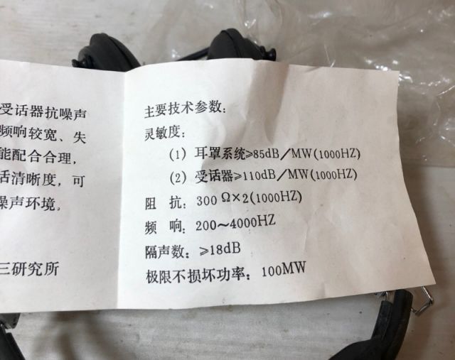

请教一下您的2200欧姆耳机是直接插入电台使用吗?我最近购入了一款高阻抗 军 用 耳机(2✕300欧姆),是否可以直接用于ft818短波电台呢?使用转接头从6.5毫米转成了3.5毫米。

只看该作者 90楼 发表于: 2022-03-18
回 bd4lb 的帖子
bd4lb:@bi3vjl
我没有FT818,不能测试啊~
您咨询一下FT818,负责售后的工程师吧~
我用的这种耳机,它的插头是单声道的。
....... (2022-03-18 09:08)
非常感谢,刚才询问了818的天空通讯售后,818音频接口是单声道输出。耳机也是单声道接头,万用表搭接正负极阻值测量,570多欧姆的阻值,和两个耳机串联2×300欧姆阻值还差点。应该是可以使用的。现在就等在实际使用效果了。
