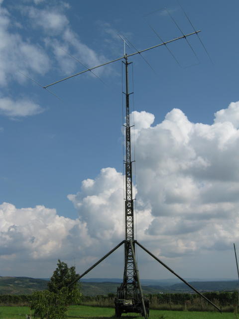

昨天,收到回复。
使用的是1KW的功率,25米高的5单元八木天线。
离线bd4lb
3749
只看该作者 61楼 发表于: 2017-09-09
DL6WT回复我的邮件,附件是天线情况的照片。

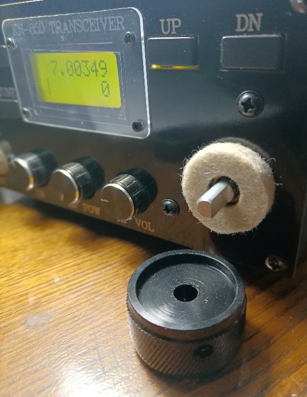

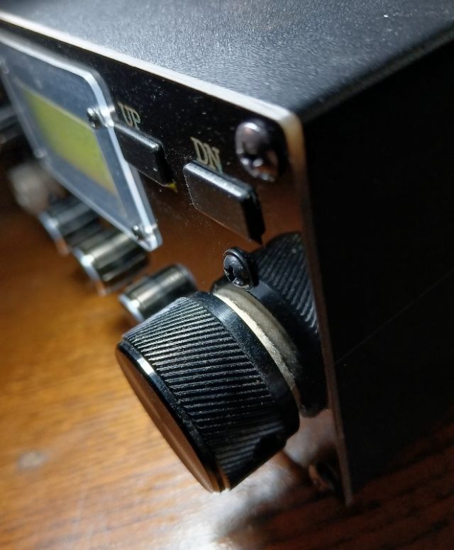

给KN850的频率旋钮,增加一个羊毛毡垫圈。
具体尺寸:
外径24,内径11,厚度5mm。
调节频率的时候,手感好极了……
离线bd4lb
3749
只看该作者 78楼 发表于: 2022-04-21
增加一个羊毛毡垫子,是参考ELECRAFT K2的设计。

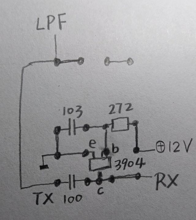

另外,用贴片元件和洞洞板,制作了一个小电路,代替了一个收发转换的继电器。
发报时,第一个:嘀,或者,嗒,CW信号变调的现象,没有了。
这个电路,是参考的:NC40A。

注意!
用贴片元件制作的电路,替换继电器之后,不能使用大功率发射。(要控制发射功率在6瓦以下)。
否则,屏幕会出现乱码!!
