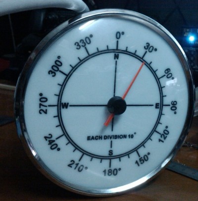

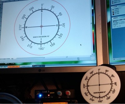

BG7QBL 我来交张作业。哈哈。
表盘做出来了。还多漂亮的。哈哈

只看该作者 70楼 发表于: 2012-04-25
把指针按上去了。哈哈。主要的部件好了一半。

回 BG8GHH 的帖子
BG8GHH:[图片]
把指针按上去了。哈哈。主要的部件好了一半。 (2012-04-25 23:59)
哈哈,不错啊,很漂亮

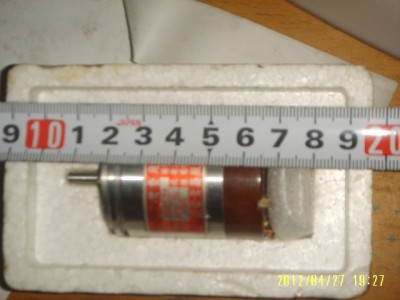

11697
只看该作者 73楼 发表于: 2012-04-27
刚刚拿到快递件.是400赫兹的.
照片:
[ 此帖被01今夜为你醉在2012-04-27 19:42重新编辑 ]

离线BG7QBL
1006
只看该作者 74楼 发表于: 2012-04-28
回 01今夜为你醉 的帖子
01今夜为你醉:刚刚拿到快递件.是400赫兹的.
照片:
[图片] (2012-04-27 19:27)
400Hz电源搞定了没有?有好的电源也介绍下哗。

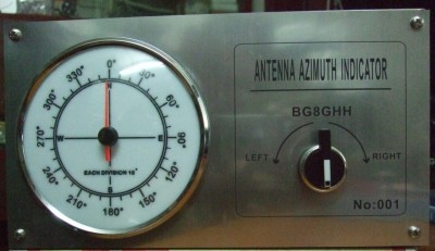

离线BG8GHH
246
只看该作者 75楼 发表于: 2012-04-29
前面板已经合好。点图片可以显示大图。哈哈
