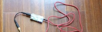

离线bd4lb
3749
只看该作者 20楼 发表于: 2017-06-20
给我的立体声耳机加了一个简易音频滤波器。

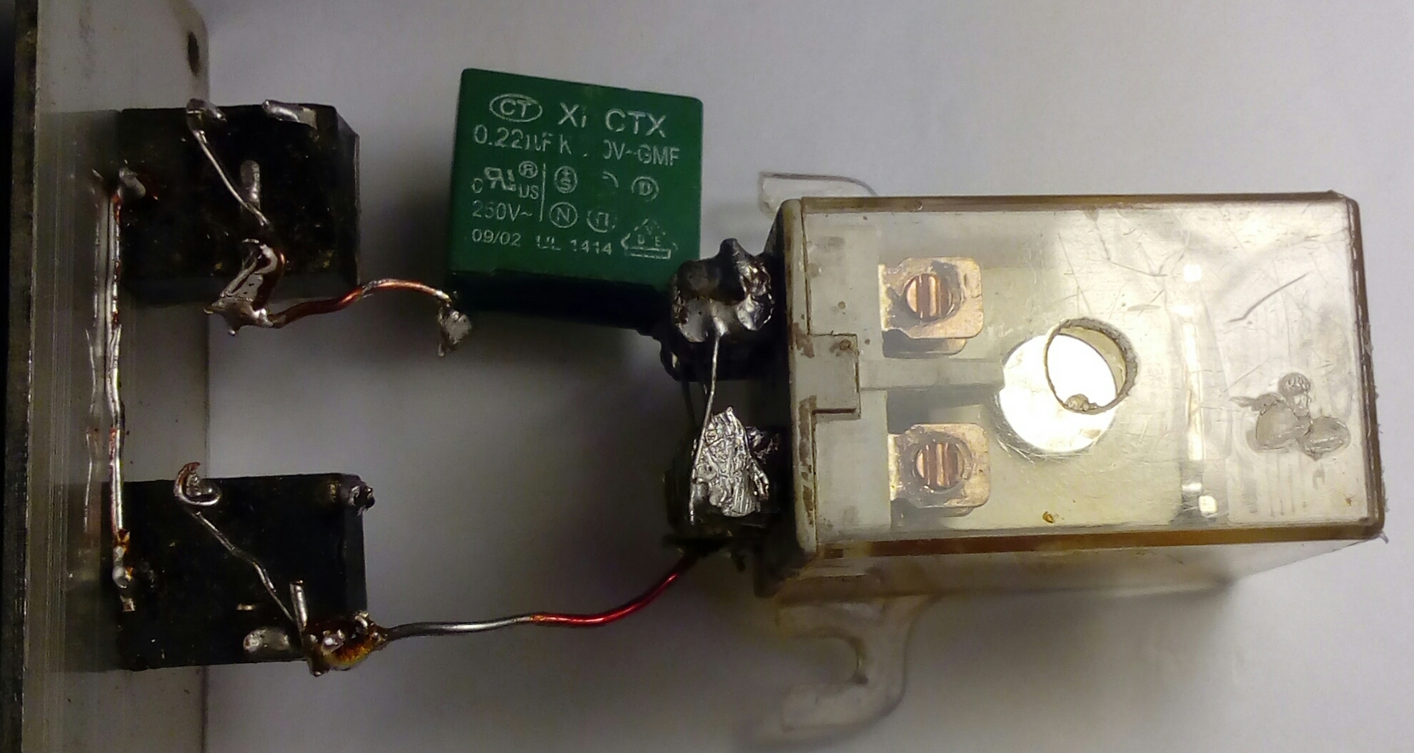

离线bd4lb
3749
只看该作者 21楼 发表于: 2017-06-20
用报废的继电器线圈改成。废物利用~
线圈的直流电阻是154欧姆。

离线bd4lb
3749
只看该作者 25楼 发表于: 2017-06-20
回24楼。BD7IHN
在20楼。我的粗糙焊接实物。滤波效果不错。
原理不是很清楚,滤波效果很清楚。
1个继电器的线圈和2个立体声插座的组合。

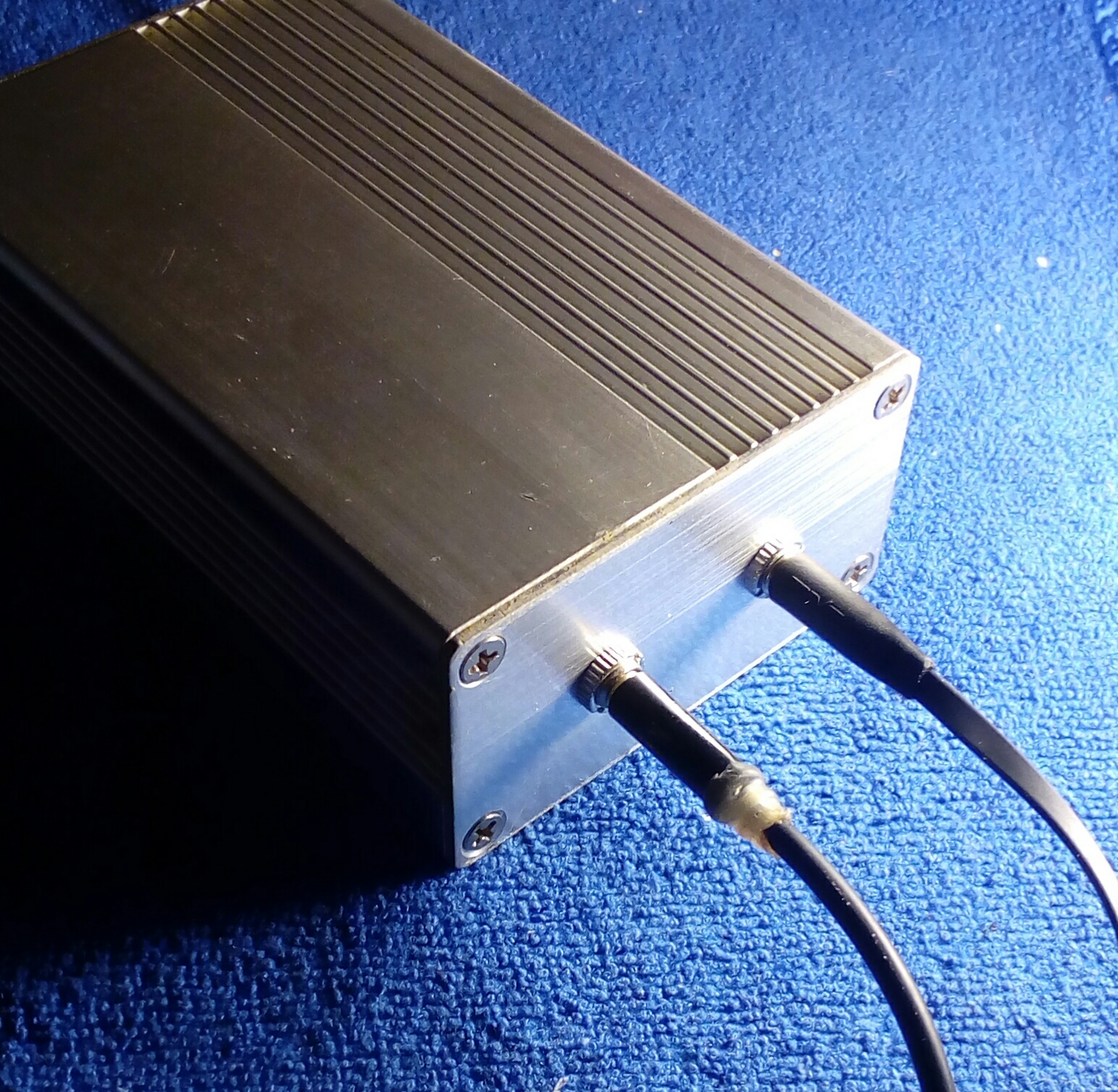

离线bd4lb
3749
只看该作者 26楼 发表于: 2017-06-20
音频滤波器装在铝合金盒子里了,成为我的CW利器了。

离线bd4lb
3749
只看该作者 32楼 发表于: 2017-06-21
谢谢!BD7IWW
您的指导,提醒了我。
为了提高滤波后的声音频率,电感线圈增加了串联电容。用耳机收听CW信号,同时更换不同电容的办法,最后,确定0.22微法的电容合适。让听到的信号,不要太低沉,也不要听到高音的背景噪声。
应该可以了~

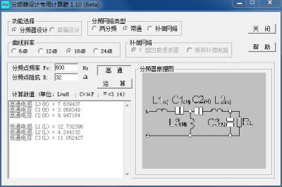

离线BH4XDZ
566
只看该作者 37楼 发表于: 2017-06-23
diy精神很好,建议折腾也应有个思路:
1,买个突出中频的语音耳机,比如ham专用耳机,或话务员用的话务耳机
2,diy无源音频带通滤波器,去下载个音箱分频器计算器,计算带通电容电感参数,12db还是18db自己定
3,淘宝买个10段eq均衡器板diy一个耳机调音盒,或者200多块买个成品均衡器,但成品多数体积太大
算个无源带通滤波器参数供参考:
SSB基本靠吼,CW基本靠抖
野外基本靠走,电池基本靠凑
天线超级简陋,F层基本穿透
守听背躁 S9,只好hellocq

离线bd4lb
3749
只看该作者 39楼 发表于: 2017-06-24
谢谢BH4XDZ
我找到理论依据了。
我使用的接线方法是:低通滤波器,带通滤波器。
用立体声耳塞式耳机收听CW,这2种方法,滤除高音噪声的效果都很明显。
