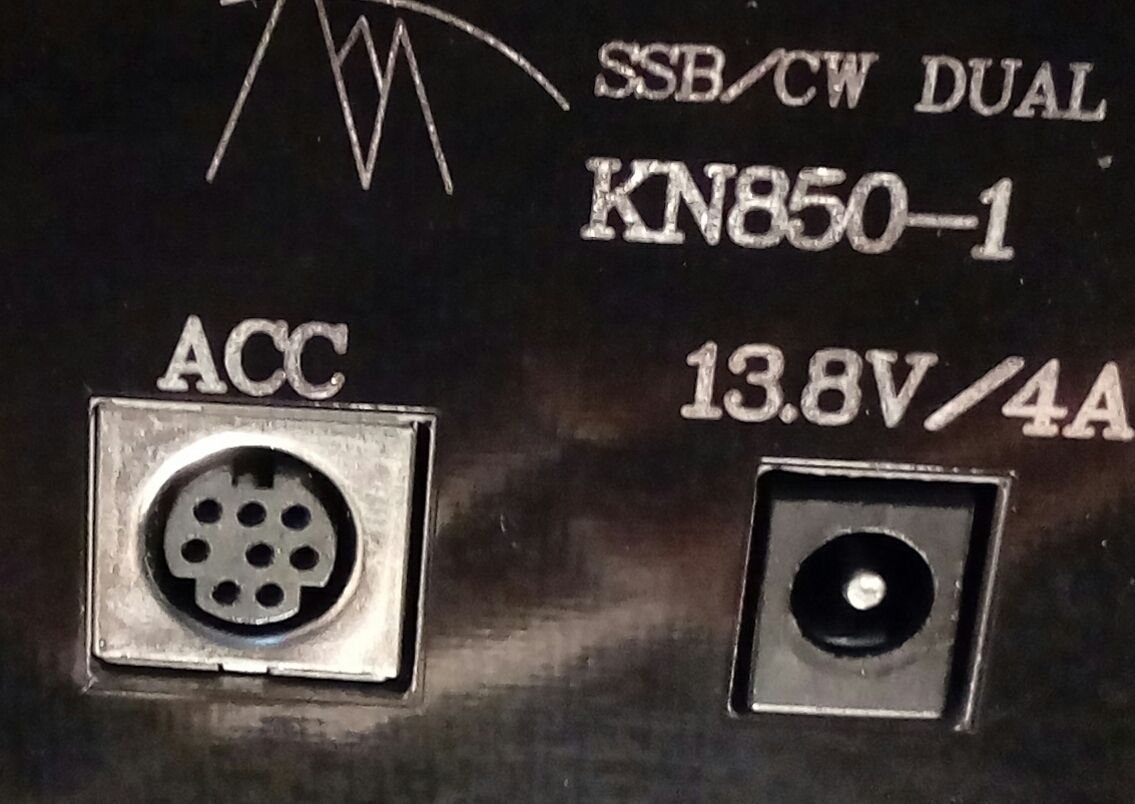

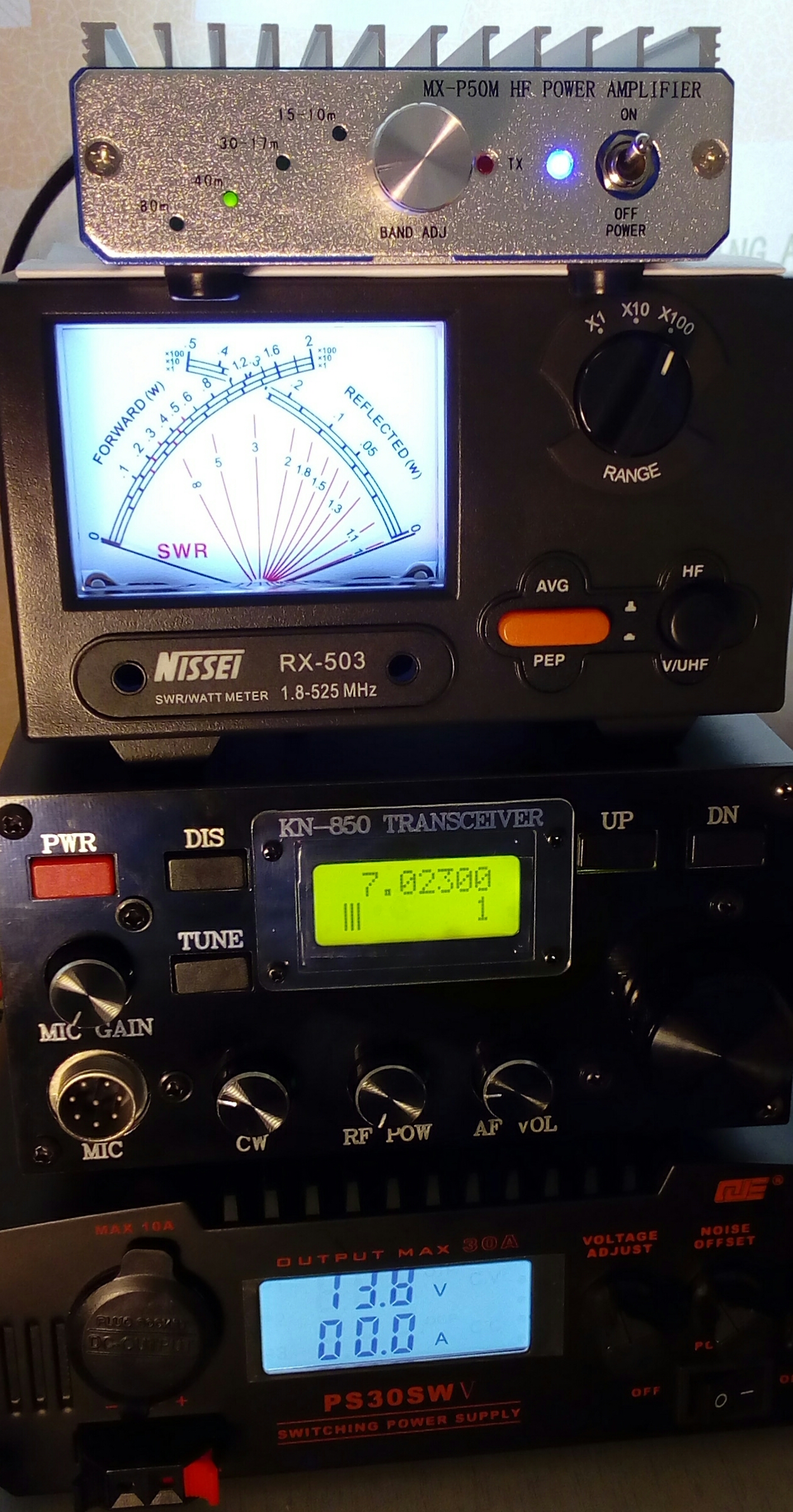

前些天,购买了BG4IGX的50瓦功放。
把KN850的最小功率调节到最小是5--6瓦。
这样,就可以配合功放的5瓦推动要求了。
测试了KN850的接口电压和插座定义。
离线bd4lb
3749
只看该作者 34楼 发表于: 2017-03-28
KN850,发射时,控制功放是高电平触发。BG4IGX给我改好了功放,配合高电平触发。
我在插头的7脚接红色线,控制功放的触发高电平。8脚接黑色线,控制功放的地线。
很容易搞好。
现在,我的KN850是手枪变步枪了。通联效果改善了,友台给我的信号报告也好了一些。
今天早晨的7023。噪声很大,用了FILT6。
BH4CRO  599/599
BI4MAA   599/559
BG1WNU  599/539

用KN850和50瓦小功放,19米端馈天线,20米波段,CW模式,参加了2017WAPC比赛。
20米波段的噪声不大,一直用FILT4滤波器。
自动电键的拍发速度,KN850的设计很好。有旋钮,调整方便。能显示速率。
我一般是在13---18WPM之间调节。常用15wpm。
