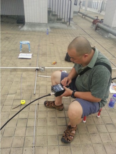

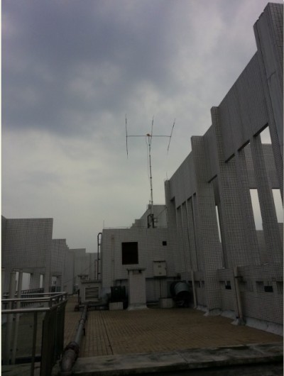

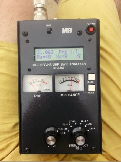

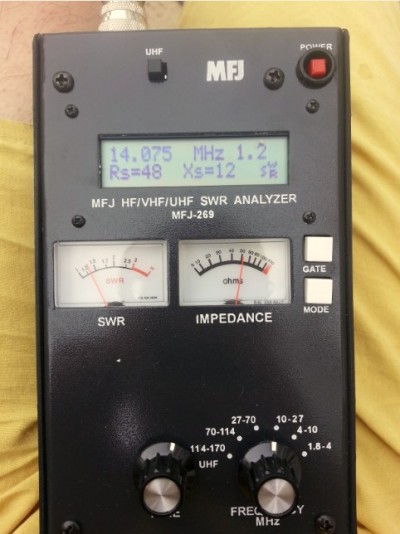

天线立起来半个多月了,三个周末,打了IARU、RRTC、IOTA三次比赛,欧洲、北美都不错,能听能叫。

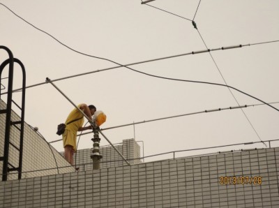

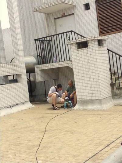

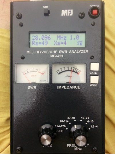

28日周日,BA8CY、BD8ADT来帮我调天线,换了个巴伦。MFJ天分测试,14兆、21兆cw波段驻波1.1,28兆cw波段驻波1.0,比较理想。
发图
BA8CY BD8ADT 使用天分分析天线
换巴伦

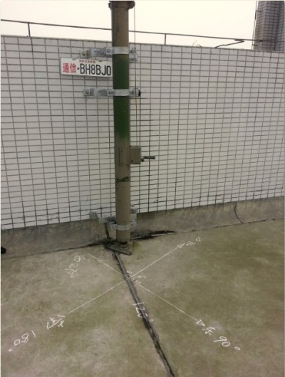

用指南针测量后标注的方向

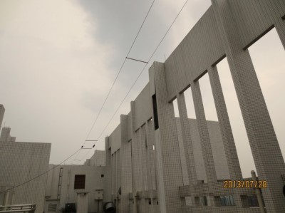

天线远景

28兆 驻波1.0
21兆 驻波1.1
14兆 驻波1.1 (调的过程中拍的,最终升上去1.1)
天线
另一幅水平双线宽频
