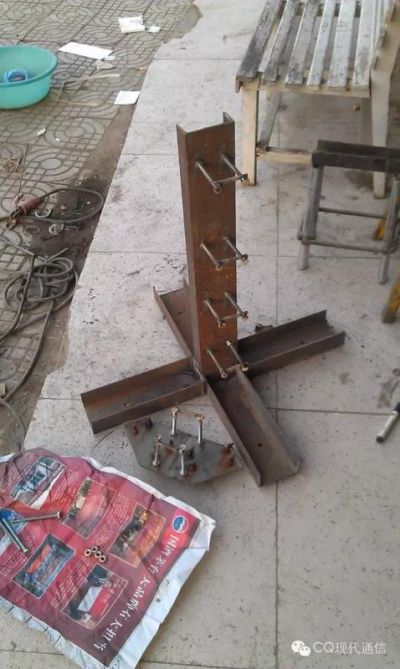

如果要检修天线,支撑杆怎么放倒?想看看支撑杆根部有没什么机关。

放大图看底座,螺丝松了,就放倒了,不过要找人帮忙,一个人搞不来

放大了还是看不太清楚。看起来像是根部有一米多长的槽钢或者两块钢板夹着支撑杆,又像是用三个U卡(U型螺丝)固定在钢板上。

就是这样的,只是U型锁锁在槽钢槽里面,底座加了四根钢筋的根埋入楼板浇上水泥。

哈,还得找专业结构工程师进行钢筋植筋作业,哈~~专业,……

谢谢你的介绍。用料很足,抬上楼很重吧,涂上防锈漆,管用好多年。
