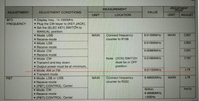

请问怎样校正IC-735的PBT?
现象:在上下边带之间,音调频响剧烈地改变。例如,当LSB 音调有太多的高音的时候,USB 音调 有太多的低音。调节前面板上的 PBT 旋钮,也许 USB、LSB 接收频率响应可以均衡到某一个程度。发射 的剩余频响微弱。 原因:BFO与/或PBT 可变振荡器错调(mis-adjustment),或者主板上的FL-30 滤波器损坏。 维护:重新校正BFO和PBT 可变振荡器。如果这样还无效,则重新更换 FL-30 滤波器。 注意:一些滤波器虽然是测试件,但是其有良好的性能足以减轻问题,令人满意。其表现良好(但 并不昂贵),FL-80 可以替代FL-30。
我的735就有这样的问题,上边带和下边带声调差别很大,边带之间的切换必须用PBT旋钮调节,请问了解735的朋友,调整735的哪些地方可以修复这个故障?(滤波器确认是好的)

这几天正好在折腾735,昨天晚上刚调了,调整pbt很简单,打开下盖,面板pbt旋钮放在中间位置,调整L82,检测R332的频率为9.46560MHz就可以了。这个频率实际上是机器的第三本振频率。

谢谢!按照您说的办法,调理L82,频率计接在R332上,测得频率为9.4680,可是调整L82无效,频率基本上不变。

如果你的频率计是准确的话,机器频率偏差太大了。
建议选用至少精确到10赫兹的频率计,用无感起子调整电感,中间有个小孔,别打滑。

频率计是准的,测量别的点,频率都是对的,调整L82,频率计变化很小,调整PBT旋钮,频率计显示的频率有明显变化。

你调整L82时,PBT旋钮放在中间位置吗?
从你的数据看,频率偏差已经达到2.4k赫兹,估计通过L82 很难调回来,注意你的频率计最低位是百赫兹。

模式设成单边带了吗?

PBT旋钮调到中间了,模式是下边带。

我看b您给的表显示,调整PBT是调L78?

不好意思,是L78,我过去给你说成L82了!对不起了

没关系,不知道L82是调整什么的?
调整L78,最低只能调整到9.46766了。

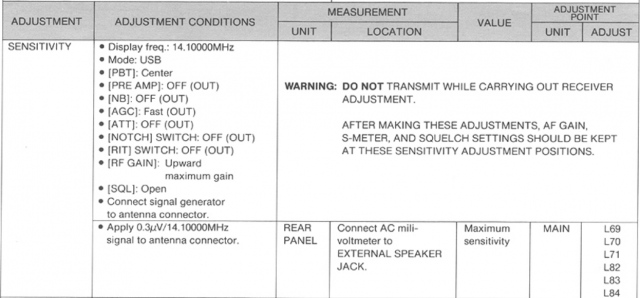

三 、接收机灵敏度的调整:
用同轴电缆连接HP8920(无线电综合测量仪)至收发信机的ANT接口,连接SPEAKER至HP8920的AUDIO IN接口,设置HP8920的RF GEN FREQ为接收机的工作频率(见注意),AMPLITUDE为-47DBM,设置为SIND测试状态,打开收发信机的POWER开关,并设置好工作频率和模式,将音量开到2/3的位置;反复调整L69 L70 L71 L82 L83 L84,并减小输入信号的幅度,并调整L65 L66 L67 L68 L15 L16 L73 L74使噪音最小,使SINAD指示为12DB,此时的AMPLITUDE即为接收机SINAD为12DB的接收灵敏度。
L82是调整灵敏度的。

L82是调整灵敏度的,请在校正完pbt后把L82调回原位,如果记不得原来位置,有仪器就按照图中的位置重新校正一下L82,没有仪器的话就接上天线调整一下L82,到噪声最大的位置,其它的L不要动。
我的大意给你带来了麻烦,再次表达歉意
