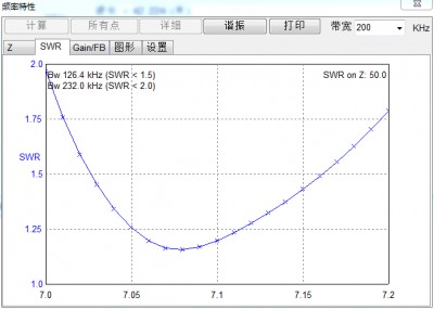

Y40H3:    40米波段三单元加感八木,主梁9米,宽度13.4米,前后比16-21DB,增益7.7-10.3DBi,(架设高度15-40米)总重量小于22公斤,预售价5000元包邮.交货期二月底之前
你好,请问该天线同时照顾20米波段时,驻波可以用天调,调好吗?

Y40H3,40米波段三单元加感八木,不能用天调调到20米上去用,那样你天线根本没有效率,如果你要40和20米二个波段的天线,可以相对应的定制一付,你可以提出你的想法,我这帮你做一个模型,你看看结果

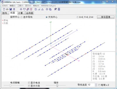

不同波段对高度的要求也是不同的,在二单元的Y4B8这种多波段天线上体现真是相当的明显,今天仔细计算了一下数据,所以还会有这样的情况,不同的高度,振子也要相对应的做细调

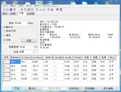

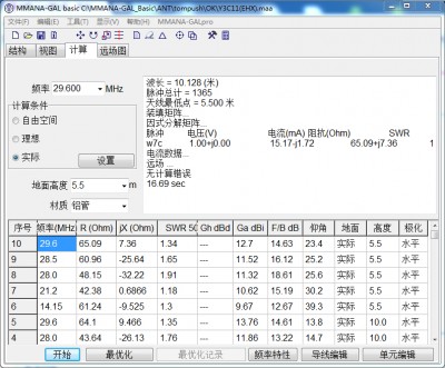

楼主,能帮忙用软件看一下您的Y3C11天线在以下情况下的参数吗?
1、假设天线在5.5米高度时的天线数据情况?
2、若就架设在5.5米的高度能帮我优化一下这个高度的天线尺寸吗?
3、帮我看看在保证14、21、28兆的参数情况下此天线在18、24兆的工作参数情况。
谢谢!盼复!

离线BG5EHX
4679
只看该作者 32楼 发表于: 2013-12-23
OK,这几天我细算一下,不过5.5米高度下20米的数据会非常差的,这点是可以确定的事

只看该作者 33楼 发表于: 2013-12-24

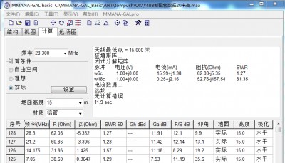

这付Y3C11的数据是在10米做优化的,而且十米波段是特别优化成28-29.6都能便宜的超大带宽,前后比就有放弃
你看看数据图吧

离线阿芮
547
只看该作者 34楼 发表于: 2013-12-24
妈呀。5.5米和10米的参数差这么多啊,我又纠结了…… 不能为了追求性能把塔换成10米的吧,估计我自己都不敢爬了。

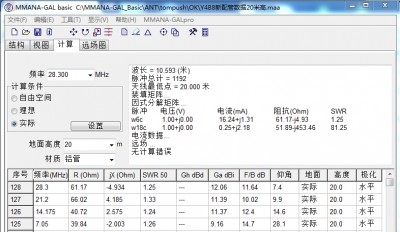

离线BG5EHX
4679
只看该作者 35楼 发表于: 2013-12-24
回 阿芮 的帖子
阿芮:妈呀。5.5米和10米的参数差这么多啊,我又纠结了……[表情] 不能为了追求性能把塔换成10米的吧,估计我自己都不敢爬了。[表情]
可是若不换都对不起这天线的性能啊……[表情]  (2013-12-24 23:07)

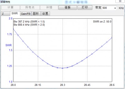

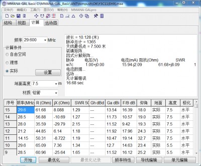

实际上五米塔如果用这个天线最好是放在7.5米高,因为天线只有十九公斤重,所以一个国标的一寸半水管就能安全支起来了,七米五这个高度到是能优化出比较好的数据的,还有一个就是十米波段可以优化成800K有带宽,前后比和增益都会大好多

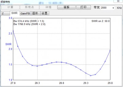

3194
只看该作者 36楼 发表于: 2013-12-25
回 BG5EHX 的帖子
BG5EHX:实际上五米塔如果用这个天线最好是放在7.5米高,因为天线只有十九公斤重,所以一个国标的一寸半水管就能安全支起来了,七米五这个高度到是能优化出比较好的数据的,还有一个就是十米波段可以 .. (2013-12-24 23:37)
10米,如果是我我要窄不要宽。
离线BG5EHX
4679
只看该作者 37楼 发表于: 2013-12-25
回 bg3upa 的帖子
bg3upa:10米,如果是我我要窄不要宽。 (2013-12-25 10:54)
那是,我自已用的那付也窄频带的,这个天线在尺寸上我就设计成宽窄都能实现的那种,安装时就提供二种尺寸,后悔了就拆下来调调引向振子完事了

离线阿芮
547
只看该作者 38楼 发表于: 2013-12-25
若架设在7.5米高度天线的性能还可以比上图更优化是吗?10米带宽宽与窄时增益和前后比能差多少?要是不换塔还好办点。

离线BG5EHX
4679
只看该作者 39楼 发表于: 2013-12-25
回 阿芮 的帖子
阿芮:若架设在7.5米高度天线的性能还可以比上图更优化是吗?10米带宽宽与窄时增益和前后比能差多少?要是不换塔还好办点。 (2013-12-25 11:33)
这个高度是可以再优化的,但数据不会比十米好,总要差一点,高度在那里,但也不会差多少,也不算底了
