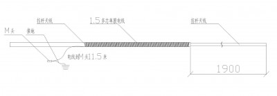

各位老师,居住条件所限,楼房四层,深处过长的鱼竿可能会有问题,前阵子看到了一个长线的长度和各波段主播的表格,突发奇想,用线圈和拉杆完成长线的长度,因为是个新手,天分之类的也没有,设备呢也只有一个29.6的机器,所以选了13.4的长度。
这样是否可行,请各位老师给讲讲课,谢谢了

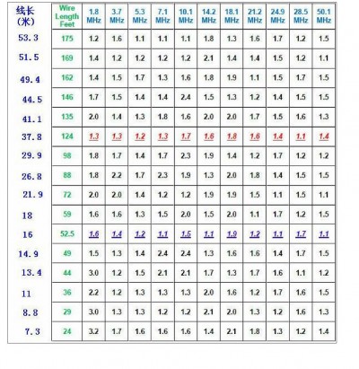

只看该作者 3楼 发表于: 2014-01-08
这是一个老外的表,一个朋友发给我的,这是长度和效率的关系,你看能不能用上

我的“长线”13米多,不能在3.5、1.8兆调谐,加上一个小的线圈(2~3米1mm漆包线间绕在30mm骨架上),3.5兆调谐无困难。至于发射效率,没有试过。

这是一个老外的表,一个朋友发给我的,这是长度和效率的关系,你看能不能用上 (2014-01-08 22:01)
只看两列长度和效率栏,请教下:第一列是实际长度,第二列怎么理解?和第一列是怎样的对应关系?谢谢谢谢!

BH1AUJ:只看两列长度和效率栏,请教下:第一列是实际长度,第二列怎么理解?和第一列是怎样的对应关系?谢谢谢谢! (2018-01-11 15:55)
那是80米波段天线的数据。62.8英尺是19.14144米,为0.225波长,也就是说全波长是85米,谐振3.5Mhz

只看该作者 18楼 发表于: 2018-01-12
明白了,但长线就不能顾及效率了。

只看该作者 19楼 发表于: 2018-01-12
楼主这张表有效率参考就好了。
