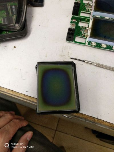

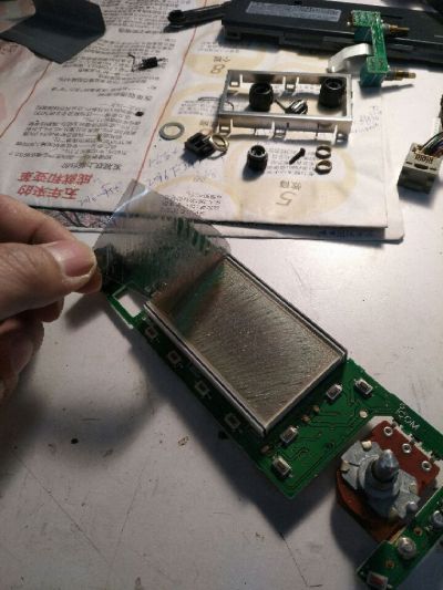

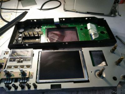

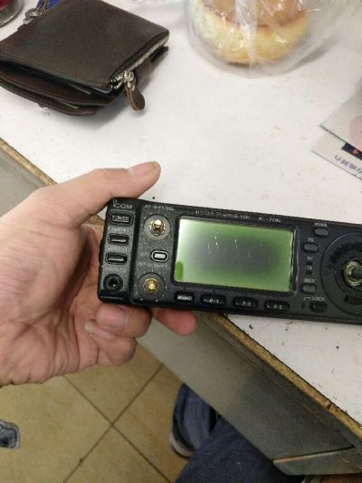

一众大佬们机器太多,用不过来,都把屏放坏了,最后来了一堆,修修修,拆拆拆。
不懂瞎顶
离线BD7IS
9928
只看该作者 1楼 发表于: 2018-03-28

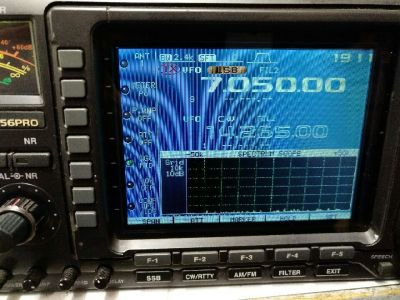

看了一下,706鸡头是通用的,1/3代线路板都有不同,756的屏确实长时间不用,会挂。

只需要换一个偏振膜   OK了?

这种膜哪里有得卖?如何撕下来?

偏振膜在某宝找。
适当的暴力:用利刀削,用手撕,然后用溶剂清胶。
贴膜就最考手工了,先保证面板上清洁无尘,贴膜要一气呵成,膜平整贴密无气泡。

用电吹风吹热屏幕,再撕膜就好撕很多啦

大佬,清胶用什么溶剂好

化油器清洗剂或者汽油,然后用洗洁精除油。
