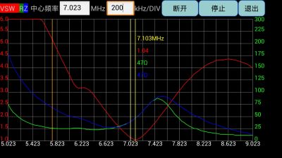

因为没条件架倒V等比较大的天线,只在阳台上想办法。以前用鱼杆随便拉了一根线,效果一直不理想。今天搞了一根长的鱼杆,约10米左右,弃头上三节不用,线从中间穿出去,接1:9巴伦,用一根10米和5米左右的线,和不锈钢栏杆同时接上当地网。经过几次修剪,修整到7.050左右谐振,驻波都很接近1了, 看上去非常理想,但KN850却表示驻波有3.4左右,一按发射就保护,那么问题来了,是谁不准, 不准的原因是什么?难道是MINI60测试时功率太小造成的吗?看图:
[attachment=682238]
效果怎样,只待今晚试射!!

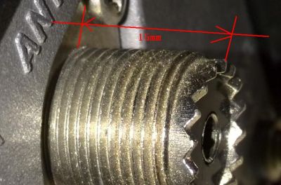

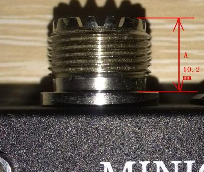

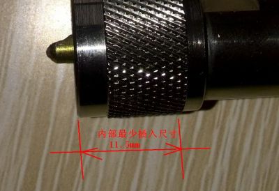

昨晚用450D试验,天线效率很差。但结果驻波和KN850差不多的,实际上有2.5左右。也查清了MINI60和电台误差的原因:是MINI60上M座,凸出的高度偏小,导致馈线的M插头,外圈扭不动了,中间的芯部位还是活动的,这样导到驻波测量的误差,用手顶紧馈线结果就和电台测量的一样了。
这是MINI60的座:
这是馈线的插头:
可见插头插入插座后,有1毫米左右的间隙,无法扭紧。
