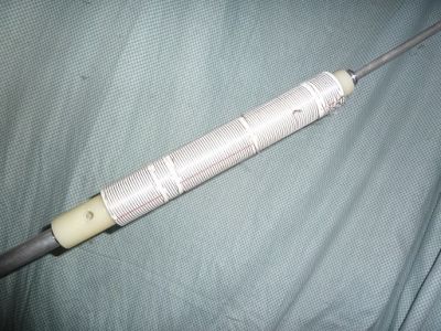

别人是在工作中百忙中抽空玩业余爱好,我是在玩中抽空绕几个(套)线圈。
线圈圈数总数为99圈,还有一圈特殊的没有制作:
开始绕的一套给作废了,新做的在骨架轴向上做了一个开槽,里边的支持绝缘棒有M16*1内螺纹。

只看该作者 7楼 发表于: 2015-08-08
绝缘材料直径多粗啊,提高线圈Q值比外观重要。
BD2BH_SHE@163.COM
11697
只看该作者 8楼 发表于: 2015-08-08
回BD2BH
线圈直径40毫米,全长240毫米,99圈,线径0.8毫米,线圈制作分成了9,20,30,40四段,骨架PPR塑料管,为了可以使用钩针进行初步测试在螺纹上沿轴向开了一道槽。
现在处于散件中,不知道结果。

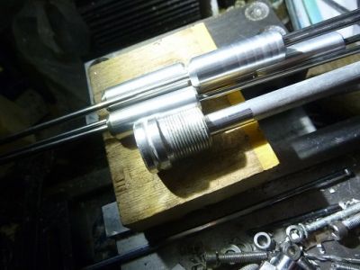

只看该作者 12楼 发表于: 2015-08-19

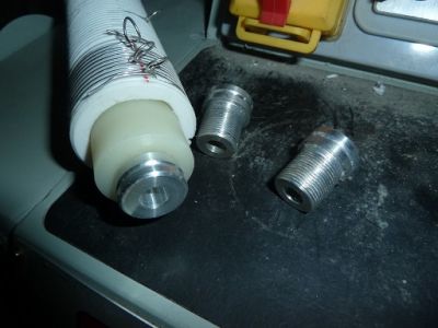

车了几个零件,算是转接头吧,实际上就是给内外丝:
BG1HZZ
QQ:940七四565
1330 100 八六五八
11697
只看该作者 13楼 发表于: 2015-08-19
细的是这样:
下边直径大的是这样:
加感线圈在中间:
最下边是ABS连接,直径42,中空,拍了照片倒腾丢失,下次补拍。
BG1HZZ
QQ:940七四565
1330 100 八六五八

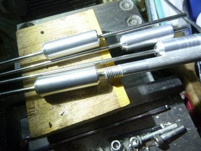

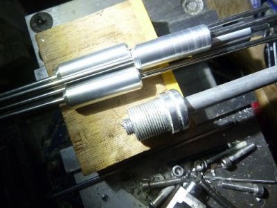

只看该作者 14楼 发表于: 2015-08-25

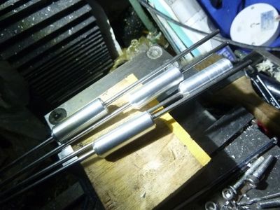

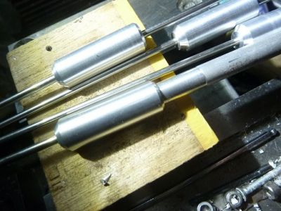

今天勤快,加工几个小件:
这两样零件是在一根细铝管的两端用的:
细的另一端插一根不锈钢丝用,计划是做4支:
这是一根铝管与不锈钢丝接合时的样子,还需要在侧面钻孔攻丝,以后要用锁丝:

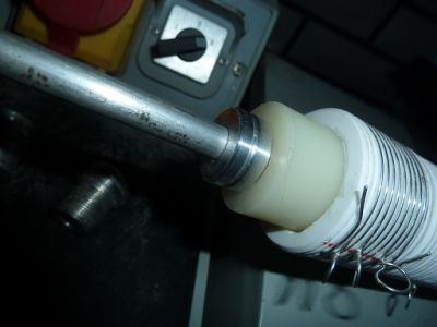

铝管另一端的零件,过渡用的,用来与加感线圈骨架连接:
BG1HZZ
QQ:940七四565
1330 100 八六五八
11697

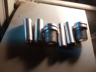

只看该作者 15楼 发表于: 2015-08-25
这个零件在运输过程中可以这样,用来保护铝管上的丝扣:
(组合安装时再调过来)
BG1HZZ
QQ:940七四565
1330 100 八六五八

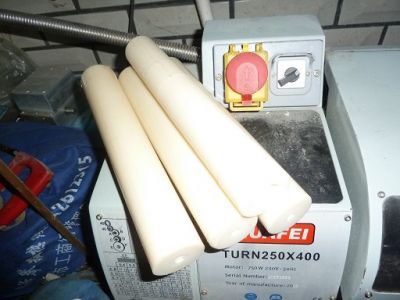

11697
只看该作者 16楼 发表于: 2015-08-26
这几根ABS棒料是用来加工天线最下端天线座接合部分用的,上端与直径18的铝管连接,下边与一个铝制圆盘连接,中空,留着以后塞电路用:
ABS不耐紫外线,应用时在外边要套上热缩管,所以加工时要在上端出一个台阶,方便热缩管逐级过渡。
如果可以通过试验达到目的,以后中间的加感线圈也用ABS棒料加工。
BG1HZZ
QQ:940七四565
1330 100 八六五八

只看该作者 17楼 发表于: 2015-08-26
为了试验组装方便,线圈模块化加工绕制,除留了轴向沟槽给钩针(这是低档次了 ),抽头不是均匀布置的,按照1242和10204020排列,还有一圈做为单独调整,目前算是一厢情愿,等其它配件都加工好,组装试过就知道效果了。
BG1HZZ
QQ:940七四565
1330 100 八六五八
