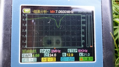

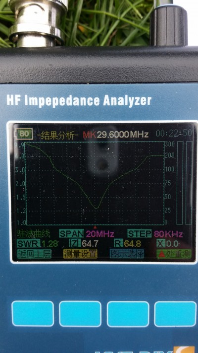

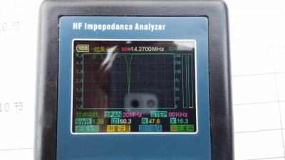

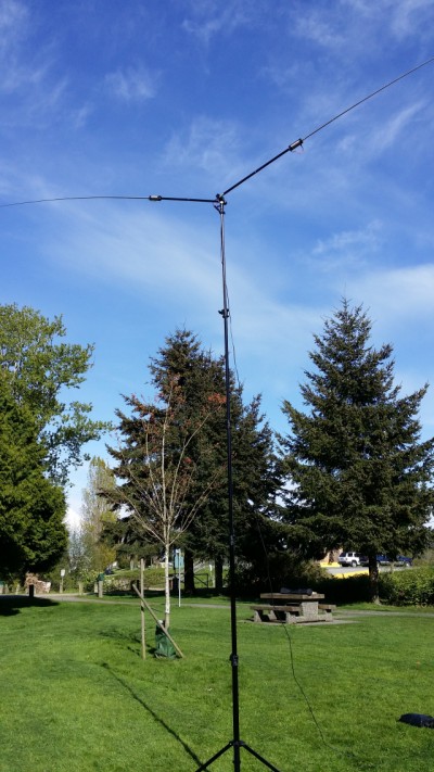

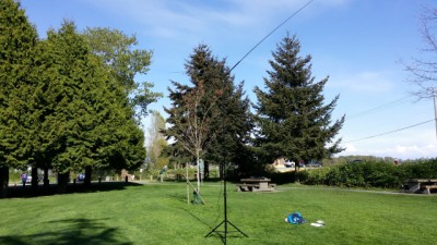

离线BA7ID
430
只看该作者 778楼 发表于: 2014-04-27
上几张昨日测试旧版[attachment=640514]JPC-7的图。。, 30M.20M,10M的效果都非常理想, 就是40M一直SWR在2以上, 。
好天线, 配上图示天分, GOOD

离线BA7ID
430
只看该作者 779楼 发表于: 2014-04-27
这个是40M的SWR
哪位可以支招
[ 此帖被BA7ID在2014-04-27 12:30重新编辑 ]
