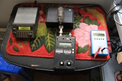

用 LCR数字电桥 测出 电感 和 电容 不知道算出来的谐振频率准不准
不过我的LCR数字电桥 最高只能到200khz 频率有点低啊
BH4VEP
18927
只看该作者 41楼 发表于: 2012-09-12
据说有一种叫噪音发生器,全频的噪音,加个陷波表测试
离线bg6idi
463
只看该作者 42楼 发表于: 2012-09-15

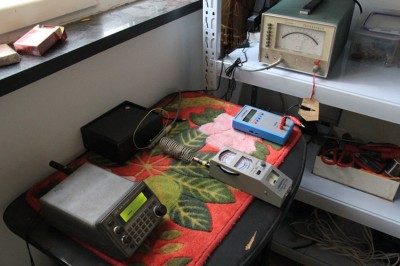

天分仪+高频毫伏表,超级好用,可用这个程序进行计算 : coaxtrap.rar (563 K) 下载次数:43 (哪位大师把它汉化一下,功德无量)
55598
18927
只看该作者 43楼 发表于: 2012-09-15
kc901也可以啦,用s21模式也可以扫描出来。
405
只看该作者 44楼 发表于: 2013-10-12
  记号。陷波器测量的消息讨论。
    有人说可以使用串联谐振原理,通过串接一个50(51好像也可以)欧的电阻在TRAP上。 接入天分仪的两端。通过扫描找出
陷波频率
