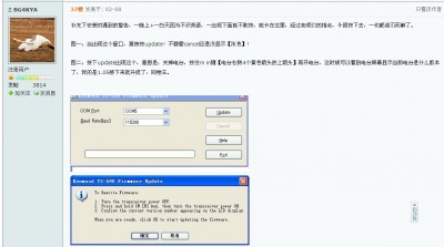

只看该作者 58楼 发表于: 2012-10-08
KENWOOD TS-590俱乐部 群号;168913148  不明白的可以加群找高手,我是受益者啊。
1.06升级至1.07版本!(文件限制大小传不上来)加上面群共享里-----下载。
下载完1.07打开后...
步骤1:连上USB线,是电脑能正确识别出所有驱动
步骤2:运行点击升级程序TS590 1.07,此时出现图中(上半部分)
此时软件会有如下提示
关闭ts-590s
保持按住 [m.in],然后打开电源
在ts-590屏幕上确认您的版本
再关590电源
拔下usb线
按住A/B键不放并打开590电源,然后再按A/B键对590进行机器复位即可
复位完成后再关机,然后按住M.IN键不放再开机查看机器固件版本,如果是1.07就OK,关机再正常开机即可!
注意;插usb-升级窗口出来了,此时不要去急于点击Update按键,一定要先按MIN-开机,再点击Update键
在此感谢BD4WN和BG2AUE不厌其烦的指导,之前我在37楼写过的如今都忘得一干二净了。
