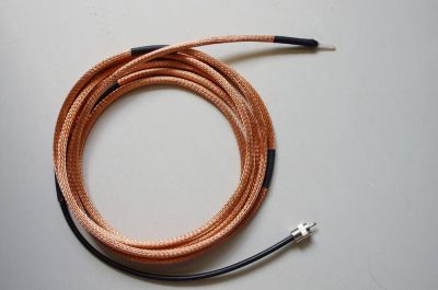

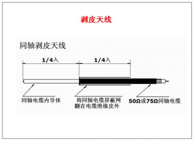

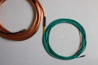

中馈的剥皮天线也做完了,过几天换上调整实验一下。
BD1HP/刘和平

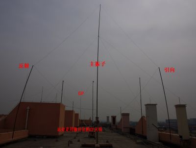

BG4ICC设计的垂直低仰角三单元八木天线,我赶在国内比赛的当天中午架设完成了。经过几次调整,基本达到了我的使用要求。
比赛其间,原想用我原来的线八木做对比,但想错了,线八木收的很好的信号,垂直八木收不到或很弱,反之垂直八木收的很好的信号,线八木也收不到或很弱。这时才想明白,不同仰角的天线没有可比性,只是用处不同罢了,如果只有一个天线时,想通国内的,用架设高度10米以下的水平八木,如你的水平八木架不到20米以上,想叫DX的就用垂直八木天线吧,如参加大型国际比赛时,每个波段都要有高、中、低三个不同仰角的天线来回切换才好。
后来只好用我原来架设的30度仰角的GP天线做对比了,这样才公平。经过二天上千次的切换对比,GP天线收到57的信号时,垂直八木天线收到的是59,普遍高2S左右,证明这垂直三单元八木天线,确实有4-5 DBD的增益,这个没有疑问。单兵作战带到海岛去用吧,肯定嗨!
比赛其间我也回答了十几个电台的呼叫,一般情况是一次就通,很少有再次报呼号的情况,只有一次对方回问了我的呼号。且通到的都是大于1500公里以上的电台,如:BY8MA  BG8TFN  VR2CC  BA7IO  BG0ADR  BY7KG等等。还听到BG0AVK的呼叫,但270上还有很多电台在呼叫,所以我就没叫他,因为平时很少能听到0区电台55以上的信号,这次居然可到59,很难得。以上足以看出这天线低仰角的特性。
需要改进的:
现在这垂直八木的噪音还是偏高一些,虽然比没加引向器和反射器时的噪音下降了2S,与GP天线的噪音相当,比线八木还是高2-S左右。通过照片可以看到,反射器没有全部覆盖到主振子,所以才会有一些噪音过来,要实验一下加长反射器的长度或把反射器立起来试试看如何?趁我这天线没拆之前,BG4ICC再想点办法改进一下。

北京最近的天气不好,拍出来的照片很难看,别怪我!但正好看清楚振子线。

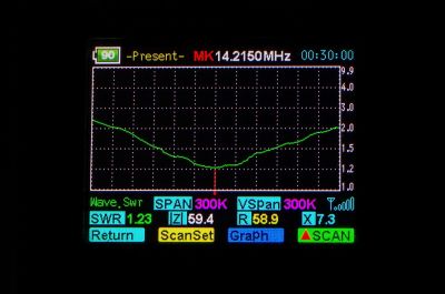

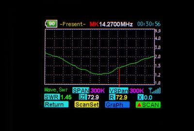

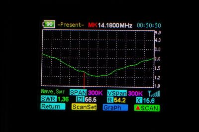

垂直天线加入引向器和反射器后,带宽变窄但也有100多K,如要用低端时就要再做一条匹配电缆,这样换起来很快,请参看119楼最后那张图片。这样想用高段用高段,想用低段就用低段了,还是很方便的。

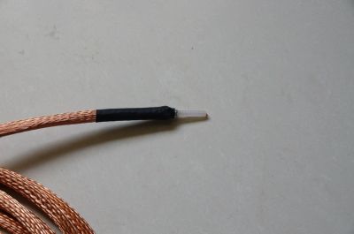

弱弱的问一句,做剥皮天线时,电缆屏蔽网要剪开才能翻过来吧?
离线bd1hp
1194
只看该作者 127楼 发表于: 2017-04-20
不用剪给那外网搞胖些,直接往回翻就行。一开始困难些,要试着翻好多次,一但翻过来,后面就很容易了。
慢慢来要有耐心!

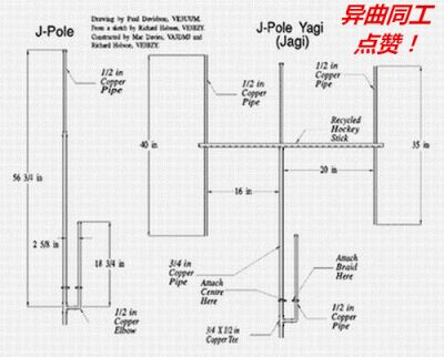

这天线在实际使用中,表现还是很不错的,选材容易、架设简单、有增益,只是噪音相对大一点,在我这里线八木的底噪在S4左右,垂直八木的底噪在S6左右,正常使用是没有问题的。如果到野外或海岛就更没问题了。
在比赛期间传播不是很好,我问过昆明的BG8TFN,说我在进行垂直八木天线实验,叫他给我一个准确的信号报告,他说确实是59,由于在比赛我没过多问其他别的,如天线、功率等。我这里收他的信号其实只有57,可见这垂直天线的增益4-5DB还是有的。
由前面118楼的图纸可以看出,这垂直八木其实就是 J型天线+八木的组合 ,J型天线本身的增益相对于1/4GP天线就有3DB增益,再加上八木天线的引向器、反射器提供的增益,说这垂直八木的增益有4-5DB一点都不过份。之所以选J型天线的匹配方法,就是要减少天线对地面条件的依赖,提高天线的效率。
也有报道说J型天线在短波不好用,噪音大、效率低,但详细的其他条件他没说。看来还是有争议的。我认为每种天线都是有用的,看你怎么用,用对地方,方法得当都是好天线。

感谢BD7MXG准确的总结,高阻匹配可以有效的减少地面对天线的影响,在109楼的外文资料里介绍说:垂直端馈采用高阻匹配可提高效率40%左右,再加上对天线的优化,效果会更好一些。
