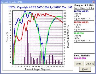

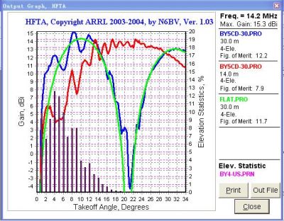

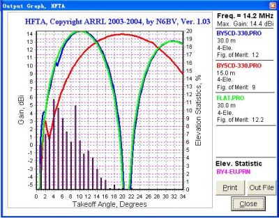

别争了,你们都是对了,只是立足点不一样而已,CB立足于比赛台,重点在性能,而不是工程量。HP立足于大众,探索容易做到而且也还能玩的天线。原理认识没错就行,具体怎么做根据自己的条件去选择适合的方案。
15米,12米,10米波段水平天线很容易“够”高,水平天线很容易打败直立,但直立更轻便,取舍自己考虑。
30米,40米以下,水平天线对一般人来讲很难“够”高,直立有优势,但是别忘了城市高楼的因素对水平天线带来的好处。
20米是个比较比较尴尬的的状态,水平天线如果能超过四分之三波长高,比如说16-18米高度,排除工程难度,性能上直立阵列已经不是对手了,如果做不到这个高度,DX仍然需要用直立阵列,但别忘了,如果实际地面电导率很低的地方,直立会很差。
另外,我们尽量不要用最大增益的仰角高低去描述天线,我们需要关注的是某一个仰角下的增益对比。我比较习惯于用HFTA来看增益和仰角的关系,这样更直观一点,附20米BY5CD在学校的QTH时HFTA分析,下面的柱形条是不同仰角的台的数量概率,上面的曲线是天线在不同仰角下的增益:
欧洲
日本
北美
上路湾的的情况可以参考这里:http://www.qsl.net/ba4alc/chinese/shangluwan/shangluwan2.htm

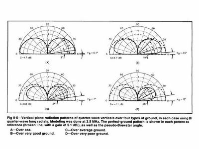

常说垂直天线仰角低不完整,应该是最大增益的仰角低。但垂直天线受地面吸收影响,增益大大低于水平天线。将一根dp馈电点置于1/4波长高度,在真实地面模拟,比较垂直和水平放置,可以发现他们增益在0dbi时的仰角(大约18度)几乎相同。但是对于垂直放置的天线已经是最大增益了,像是18度以上的增益都被地面吸收了似的。而水平天线则随着仰角的增加而增益随着增加,在90度时达到了最大的增益,应该是地面效应增强的。将馈电升高的1/2波长比较,垂直放置的天线仰角降低到了14度,看上去不错,但此时增益大约1dbi。而水平放置最大仰角约29度,看上去仰角不如垂直,但在14度仰角上增益达到3个多dbi,好于垂直。由此,对于有效高度相同的两种天线,垂直天线并不占优势。大多数人也许是被垂直天线的垂直方向图迷惑了,以讹传讹。

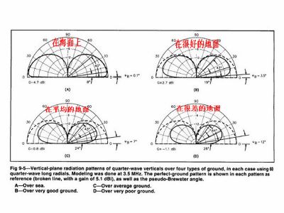

只看该作者 98楼 发表于: 2016-12-31
回 ba4dl 的帖子
ba4dl:
是的,考虑到架设的因素,各位天师已经说的很明白了,受限于大多可能的架设高度的限制,低端用垂直、高端用水平,加之各人施工水平的高低不同,边界不是很清晰的。
谢谢4dl的理解,下面的图是表示各种地面对垂直天线影响的分析图,看这图垂直天线在海面的增益是4.7dbi,现在讨论的垂直八木在普通地面上可以达到5.44dbi,虽然是理论上的分析,但也基本上可以说明,这改进的八木天线前途是光明的。
点击图片可以看大图
再次谢谢各位的参与,大家同好才有讨论勾通,但也是人各有志,不要强求。

只看该作者 99楼 发表于: 2016-12-31
4dl这个图配你91楼的讲解,应该是一个对普通垂直天线特性很好的诠释,初学者很容易理解。
点击图片看大图
