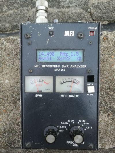

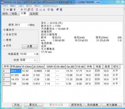

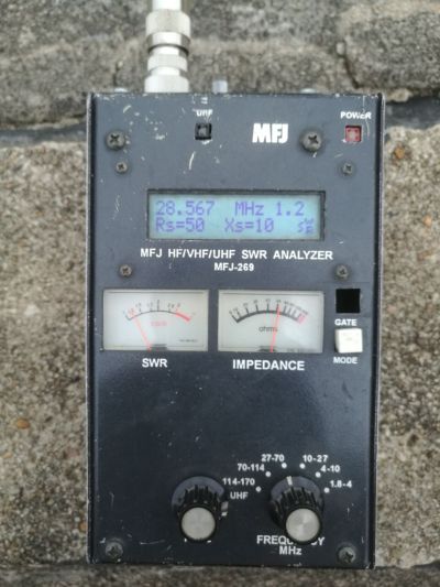

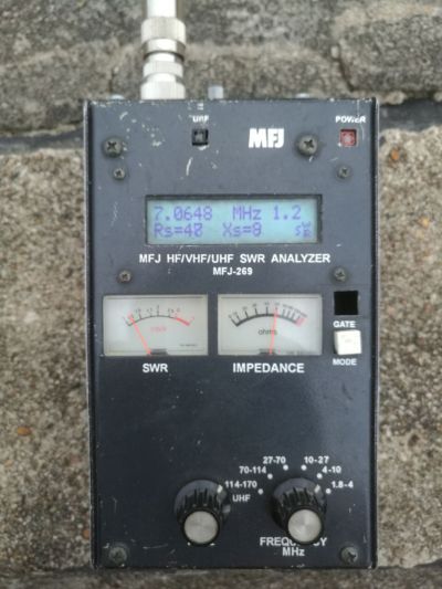

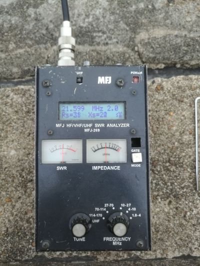

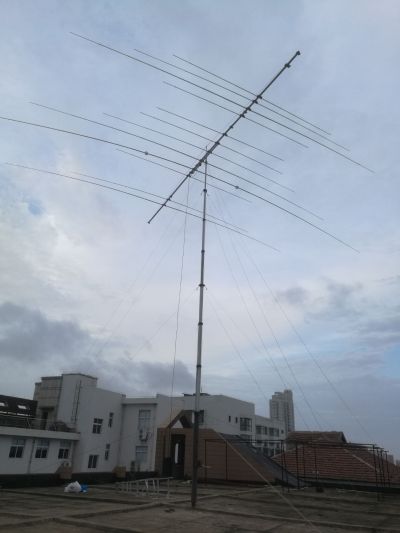

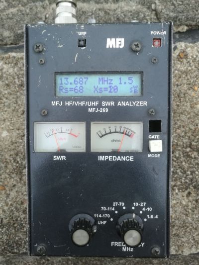

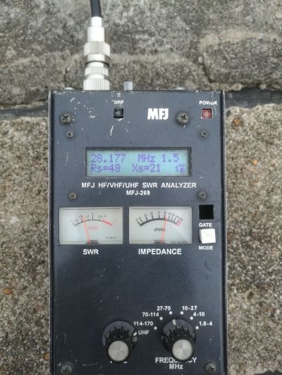

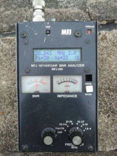

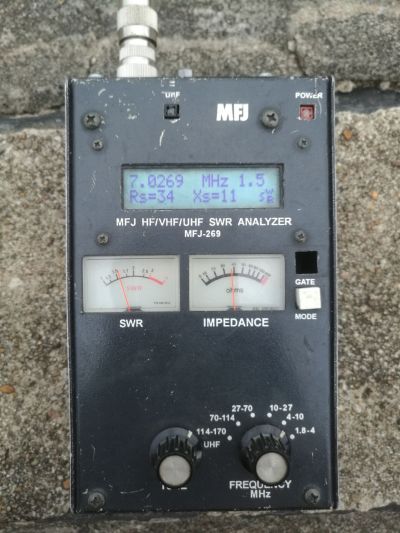

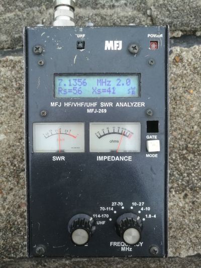

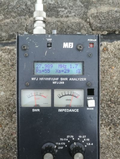

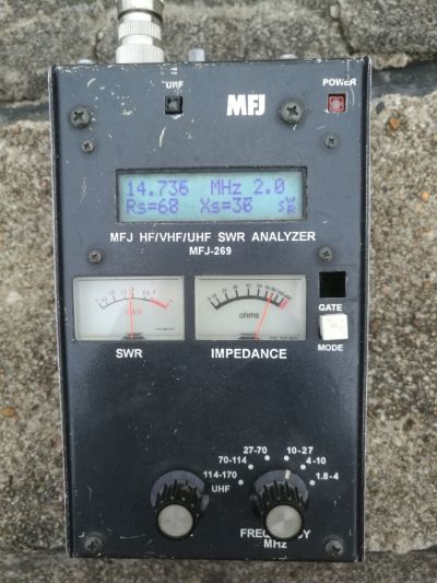

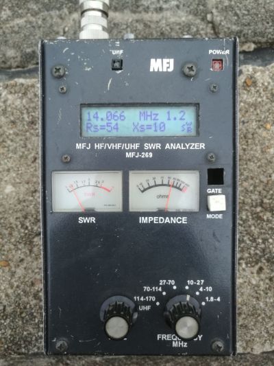

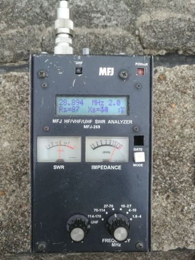

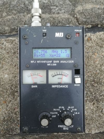

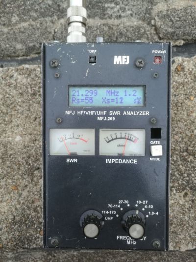

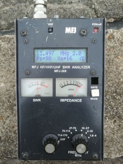

四个波段,12个单元,40米波段DP,20米波段3单元,15米波段3单元,10米波段5单元。
但是,因为有40米波段加上,所以相对Y3C11来说,15和10米波段都有比较大的影响,
指标数据如图:
实测安装高度10米,主梁6米长,最长单元15米,重量25公斤
实测结果如下

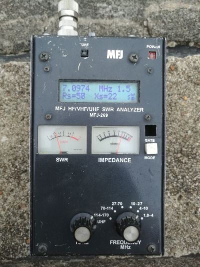

40米波段

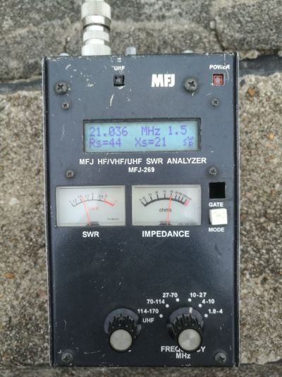

20米波段如下

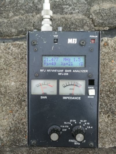

15米数据如下

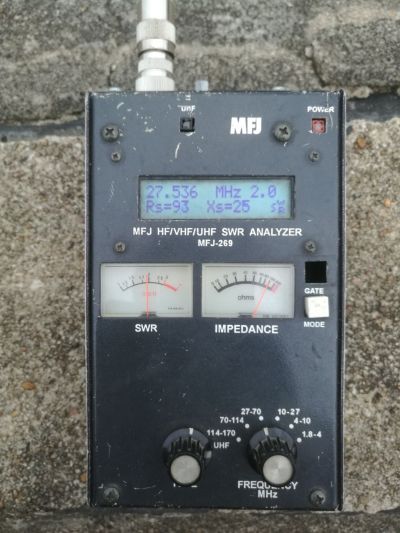

10米数据如下

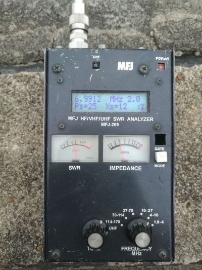

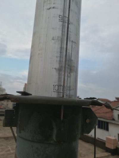

实测过程序是意外不断,非常非常不顺利,先是升降杆钢丝断了,天线从四米高自已快速滑降下来,拉线钢丝的一个蓝花扣拉断,天线到没事,还好拉了纤。再就是每一次测的时候发现就40米波段的频点在6.67MHz 上,第二天全部搞好后又下雨了,第三天晚上才调整完实测,原软件计算出来的四十米振子长度是7.42米,频率是7.080,最后调整到7.065上。等天线拆下来测了四十米振子长度才发现,实际长度是7.44米,而我原来装的时候多量了60CM,所以频率跑到6.67上去了,自已还已为加感线圈做错了,最终结果还算理想,总体带宽还是相当相当大的,
有人会说这个40米波段的DP和倒V比起来好像没什么必要,但是,如果这天线是在20米的高度,那么四十米波段就有方向性了,而且增益和带宽并不比倒V差。

25KG这重量,重杆顶得住吗。。。。。
还想问个问题,手里全尺寸的各个铝管表面都氧化了,铝管之间接触位置用砂纸打磨过,这样对天线性能影响大吗?
[ 此帖被永远的FM在2018-07-04 15:25重新编辑 ]
离线BG5EHX
4679
只看该作者 12楼 发表于: 2018-07-04
回 永远的FM 的帖子
永远的FM:
25KG这重量,重杆顶得住吗。。。。。
25Kg对15米重杆来讲有点难。我这条钢丝有问题,装这个天气升降杆钢丝最终断掉了。阳极的铝管导电有多种办法,不一定要打磨。我接管的方式是铆钉和镙丝

后来查了旋转器的说明书,yaesu计算方法是重量系数 K=(旋转半径)米*(天线重量+撑杆重量),算下来大概在240左右,略微超过了1000DXA的承受范围。
受风面积的话,旋转器说明书列了一些常用单波段天线的数据,推测应该不大于2平米。
一般的成品天线会标注一下风速130km/s的情况下的天线旋转扭力。倒不是说铝材的强度问题
[ 此帖被BH4SKP在2018-07-06 15:35重新编辑 ]
离线BG5EHX
4679
只看该作者 17楼 发表于: 2018-07-06
八木天线是重心平衡安装的,引向振子短,但数量多,反射振子长但数量少,我们HB基地四付单波段八木去年吃过台风,天线并没什么问题,而且有风绳松掉的情况下振子没有单向转,也就是风吹过不并不可能在天线上产生一个非常大的持续的单一方向的转向力,这就说明天线的吃风并不会在转向器上产生过大的轴向力量,转向器的安装常常是配轴承的,如果支杆是单轴承,转向器会在横向吃到一个比较大的力,而且和风向相反。并且吃风大的天线这个力会更大,于是有二轴承这种安装方式,但是如果二个轴承和转向器不能同轴安装,这时转向器转动时就会水平产生一个非常大的模向压力。上面讲的在EFD五金城的塔上都出现过。成品转向器上去转半圈就坏了,最后只能用马工的工业减速器。因为是单轴,水平模向力过大。马工的转向器上面安装的是一个连轴器,这个东西可以消减水平转动的公差。水平方向也就不会给转向器过大的力让转向被憋死。成品转向器没这套东西
