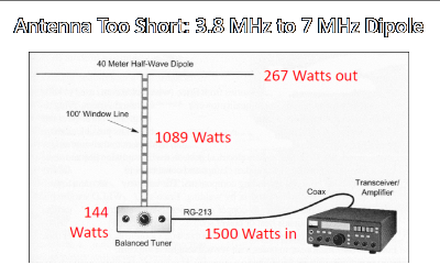

       高驻波比天线用低损耗馈线,可以提高馈入天线的总功率,这个没问题。但平行馈线不是万能药,也要有前提:天线阻抗不能过低!主要是说,振子不能太短,高度不能太低。
       拿600欧的open wire馈线来说,针对高阻抗很轻松,天线5400欧阻抗馈线上驻波比9:1,但低阻抗一侧变化要剧烈的多,6欧阻抗的天线,就100:1了。这个还没算上电抗,算上容抗驻波更高,可能倒几百。这时梯形馈线损耗也可怕。对付低阻抗是梯形馈线和天调的弱项。
      以dp+open wire line为例,dp振子总长至少是最低波段的半波长,迁就点,或接近半波长吧。天线手册上说是至少四分之一波长,这个太保守,因为天线手册上的dp基本都是高高在上的,我们多数人实际使用中多数架不了那么高,高度不足的dp阻抗会更低。
      至于天调移到天线根部, 刚才说过对付低阻抗也是天调弱项。阻抗过低时,天调会无法调谐或打火易损,匹配损耗也比高阻抗调低大得多。
     使用梯形馈线和天调的doublet antenna是经典好用的多波段天线,但高驻波天线+低损耗馈线,总归还是对架设条件、环境和结构限制的妥协。梯形馈线也有架设、走线、引入干扰等麻烦,看各人情况折衷考虑了
      也上个美国ham的测试图娱乐一下:

上图的馈线损耗好像有问题。

小朱:上图的馈线损耗好像有问题。 (2018-05-20 10:04)
       是的,并不是高SWR没有关系,驻波很大时,平行馈线损耗也极大。上面主要也是说天线呈低阻抗形成高驻波时用平行馈线的表现。 那个图是7兆dp+450欧窗口平行馈线+天调工作在3.8兆的大致损耗。
