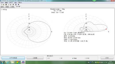

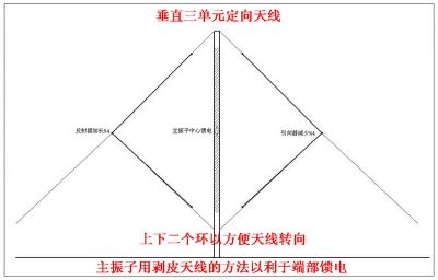

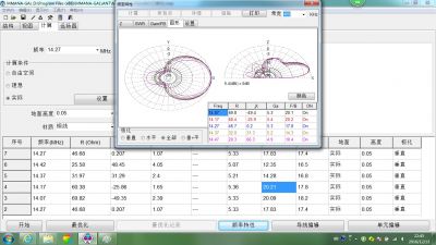

设计了好几天,终于有了一个相对满意的结果,较高的增益5.33dBi,较好的方向性,前后比17.83dB,较低的仰角17.4度,10度时仍旧有4.1dBi的增益,简单的架设,使用10米撑杆,导线作为拉线即可完成。
1.天线全图
2.方向图,天线在低仰角10度时的增益为4.1dB,17度时的增益为5.3dB。

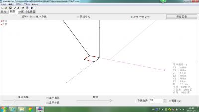

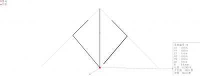

3.馈电,双阵子馈电,减掉了地线,还可以方便的实现体现方向180度调整。
4.频率特性

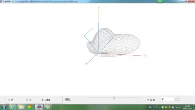

5.三维辐射图

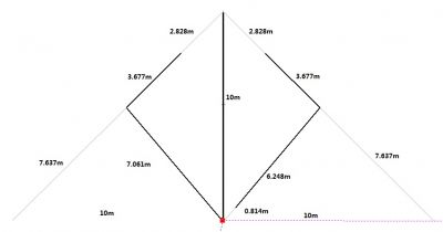

6.天线尺寸数据

看着很复杂!架设调整费事么?
呼号BG2CRP
黑龙江省五常市
离线bg4icc
583
只看该作者 3楼 发表于: 2016-12-14
使用一根10米撑杆,其他均使用拉线或者导线。可以使用双方向拉线。图中黑线为导线,灰线为绝缘拉线。

只看该作者 5楼 发表于: 2016-12-14
角度很重要,决定了振子间距!
呼号BG2CRP
黑龙江省五常市
离线bg4icc
583
只看该作者 6楼 发表于: 2016-12-14
回  5楼(shtsunwu)的帖子
第5楼shtsunwu于2016-12-14 10:40发表的:
角度很重要,决定了振子间距!
每个边的长度都已有数据,角度已确定。
