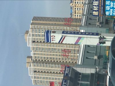

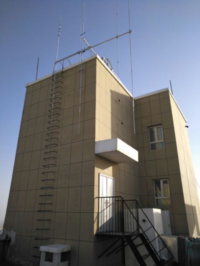

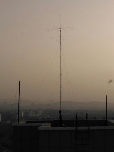

再发一张BG0AFM拍的远景
de BDØAAI 73

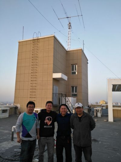

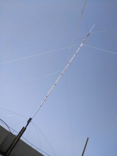

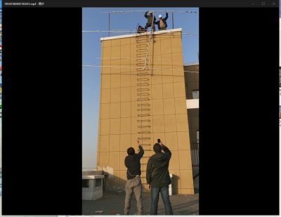

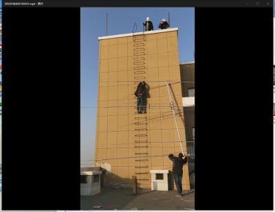

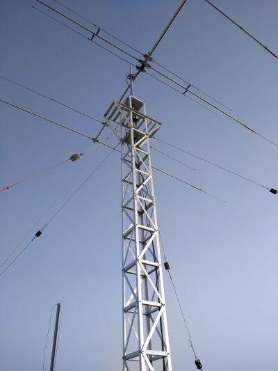

继续汇报工程进度:
2018年4月5日 周四, 清明节
人员: BG0AFA, BJ0AJO,BG0AFM(好像还有人, 年纪大了,拖得时间有点长,先空着)BD0AAI

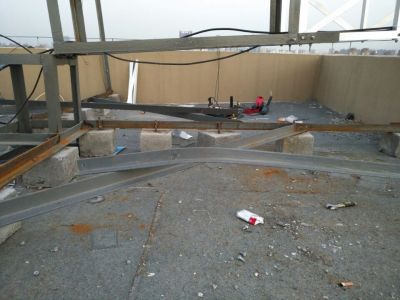

清明放假第一天,主要工作是是将之前装配好的八木从26楼顶平台起吊到9m高的电梯间顶部,因为可以利用手动的绞盘的自锁装置托底,人力主要是控制方向,避免碰撞,所以还算轻松,但到达顶部后,绞盘因角度问题无法继续上行,只能完全靠人力拉升,并固定于桅杆顶部。按照事先计算好的距离,塔放倒后桅杆水平伸出女儿墙约1m,因此固定狗牙有一定的难度,三人齐心合力终于固定妥当。
眼看成功在即,过于兴奋,竟然忘记了将拉升用的杠杆和塔顶部用钢丝绳固定(抵消绞盘拉力用)在升起过程中两只50x40x5角钢因不堪承受弯矩而弯曲变形,只好将升起约30度的塔放下,此时天色已晚,第一次升起一失败告终。
2018年4月6日 周五
人员: BG0AFA, BG0ANO,BJ0AJO,BG0AFM,BD0AAI
总结昨日失败的教训,先将两根弯曲的杠杆切口后压直再焊接,另加两个小角钢做45度斜撑增加端部的刚度,并固定好2.5m长杠杆至塔顶的4mm钢丝绳(平衡杠杆两端拉力,使其只受压,不受弯),绞盘起吊,将1.2m高角钢塔基(33kg)、5m高PNV铝塔(40kg),20kg天线及桅杆,旋转器等总重超过100kg的塔和天线整体用绞盘立起,一次成功。经天分测试驻波正常后,固定四根4mm钢丝绳做风绳。
2018年4月7日 周六
人员: BG0EZ, BG0BNN,BG0DN,BD0AAI
整理楼顶的凌乱的馈线,控制线,网线,电源线,组装并安装11波段得DP天线,因阵子线过重,且安装时需要在电梯间顶部的2.5m高的角钢顶端再固定1.5m高的玻璃钢支撑架,安装位置在距地面90多米高的女儿墙顶部,缺少必要的保护措施,所以只有一端安装到位,另一端因张力过大,无法安装到角钢顶部,正在考虑新的施工方案。

因为两只杠杆是用塔底的斜撑兼用的,原计划是塔身立起后固定好,再将其拆下安装到斜撑的位置,但因其已被拉弯,只好再买一根角钢重新制作斜撑。

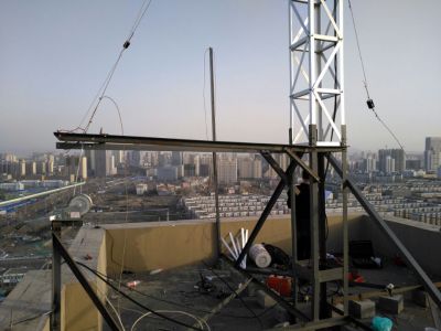

只看该作者 88楼 发表于: 2018-04-09

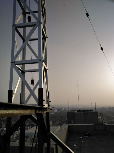

将天线从26楼顶吊到9m高的电梯间顶部
塔底部的角钢基础,底部的60cm高是固定的,中间横撑部位装有钢制合页,上部的1.2m与铝塔固定,向左侧伸出的两根角钢就是前面多次提到的起吊杠杆。
原计划是装好后取下再安装到斜撑位置, 现在因为已经弯曲变形, 只好再买根角钢了。目前只安装了南北向两根斜撑。
这张图可以看到修复好之后的杠杆

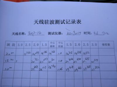

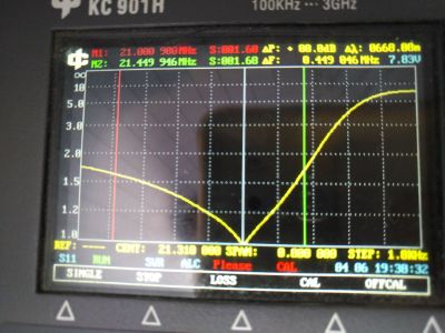

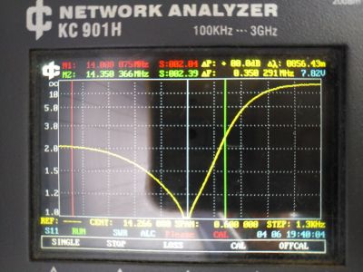

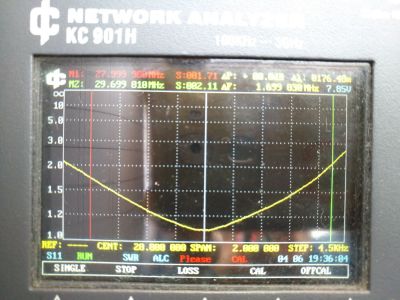

20m驻波
15m驻波
10m驻波
EXP-14天线是免调整的,只要按图纸给定的尺寸安装,即可保证全段的驻波覆盖,当然喜欢CW的朋友可以适当加大点尺寸。我就不再折腾了。

只看该作者 90楼 发表于: 2018-04-09

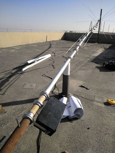

再发几张照片,这是塔立起前的状态
这个是起吊用的杠杆
下面那根就是被拉弯的杠杆
[ 此帖被BD0AAI在2018-04-09 17:50重新编辑 ]

只看该作者 91楼 发表于: 2018-04-09

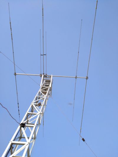

立起前的塔

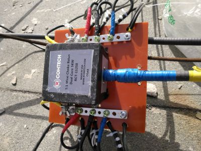

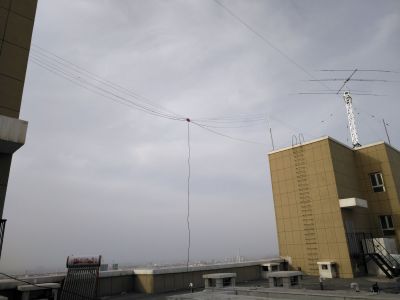

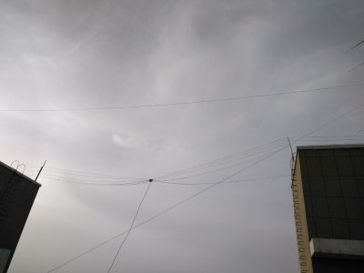

巴伦,DP一共十一个波段(160-6m, 含近期有可能开放的60m)
巴伦的出线通过一对直角铝条接到淘宝上购置的接地条上, 板子前后各两条。

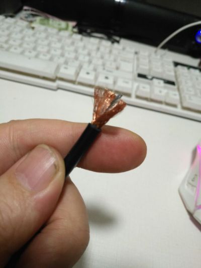

从2区购买的订制阵子线,4平方铜线外加钢丝绳,用于160,80,60,40波段, 老板非常厚道,发来的线有富裕,还够做两对6m和10m的阵子。
30,17,12m使用4平方多股线,20和15m使用2.5平方多股线。
DP拉起后的情况
后面那根是40m的反射单元。
左边的支点升起不到位
40m以下波段可在两端裁剪, 40m以上必须将馈电点完全放下才能裁剪,非常麻烦。按四分之一波长乘0.95的缩短率放线,大致测了下基本差不多。

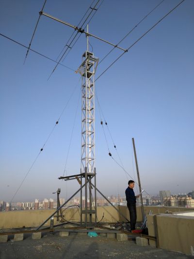

发春货的G9天线
放到器非常方便,一个人就可以轻松完成调试,所以先架起来, 之后慢慢调试。
立好之后,拉两组风绳,共六根。使用发春货提供的防紫外线绳
[ 此帖被BD0AAI在2018-04-09 18:14重新编辑 ]

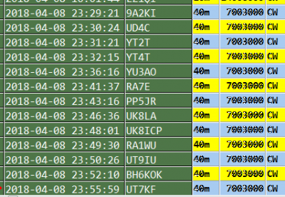

看看疗效吧
昨天早晨上班前摆了会儿滩, 80W最远搞到巴西。
