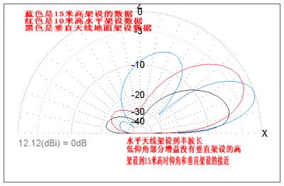

用垂直天线的常被别人称做“没耳朵” “聋子”,如果用垂直八木可能会有改善吧。
非常感谢BD4CB大佬提供的实验数据:
点图片看大图
[ 此帖被bd1hp在2016-12-24 17:22重新编辑 ]

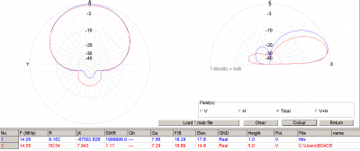

bd1hp:用垂直天线的常被别人称做“没耳朵” “聋子”,如果用垂直八木可能会有改善吧。
非常感谢BD4CB大佬提供的实验数据:
点图片看大图
....... (2016-12-24 17:07)
这个图不是实验数据哦,是理论模式数据,应为从20米以上波段来考虑的话,我个人还是不会采用垂直天线系统。
但是低波段上的天线,我还是乐意使用垂直系统,但是我也不会用哪种固定方向的,我会用4SQ。也就是相控阵4单元直立天线,应为他能快速切换反向,有着不错的增益,仰角在17度左右,增益7.6dBi左右。方便架设,效率强劲,我们连续2年用他来做40米上的低功率CQWW CW比赛,成绩都不错。由于这个天线的低仰角,我们主要方向面稍微有点遮挡就信号衰减很大,第一次在EU方向有30度左右范围都是2-3楼的民房,最后的结果也证明了这个遮挡很致命,我们欧洲方面的QSO数量少了估计15%-20%。第二年在没有遮挡的地方就完美的反击,欧洲,美洲的数量不输于那些用大炮,YAGI的台。系数上更加领跑低功率组别。不过,我们没有测试过高功率,应为低功率那几年玩的比较火。
还有15年的1月在惠州玩的160米 4SQ直立天线,用了功放,天线效率发挥很大,美国信号听起来一点都不费力,相比这次用倒L BV接受,排除传播的因素,感觉上4SQ的解决方案还是最理想的。
回到讨论问题的原点,假如是垂直天线系统,我个人不反对,但是,要做好思想准备,直立系统是不得而为之的产物,并且噪音的确就是比水平大2个S左右,所以需要电磁环境的配合,越低的低噪,直立天线发挥的效果越大,原因其实并不是低仰角,当然低仰角有一定作用,但是我觉得最多25%的功效了,剩下的75%是电磁环境需要更低的噪音,去听的到那些小信号,我们往往觉得GP好的原因是听的到就能叫的到,但是我可以告诉大家,很多信号GP更本听不到。何谈叫的到一说呢?
所以假如有条件,高波段上海市上水平天线,直立天线作为辅助,总归多一条天线,总会多一份机会。
圣诞节,还是要祝大家通联愉快,呵呵。
以上图片里,蓝色是4SQ数据,红色是 垂直架设的SPIDERBEAM。和我前一张图是同一个模型。
[ 此帖被BD4CB在2016-12-25 18:05重新编辑 ]
