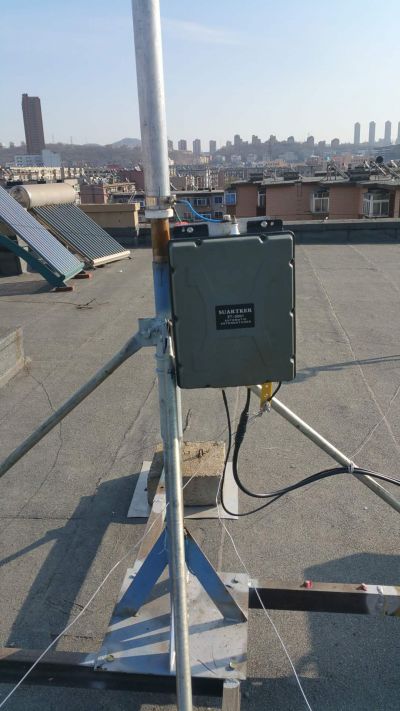

垂直振子长度大概11米左右,四条高频地网线直接接在天调的地线螺丝上
离线李铁垣
52
只看该作者 1楼 发表于: 2017-11-17
风有点大,振子不是完美的垂直!

7.050Mhz 100W发射时驻波在2以下!

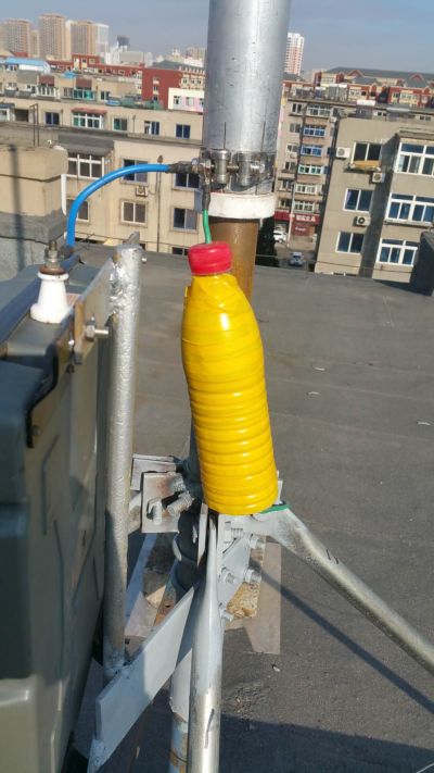

瓶子是防静电线圈?

70-60的铝管套接?瓶子里有避雷器?几米风?够直了,我的十米军用天线很软。5米风就吃不消

是的,主要是泄放电荷!避免落雷!

铝管材质: T6061--T6       最粗的是φ57.5×φ51 过渡用50*36.5  0.3米,然后φ36×φ32      2.5米
φ31×φ25      2.5米                    24*20  1.8米       19*15  1.8米      14*10  1.8米  套接尺寸300mm---500mm。瓶子里是高频扼流圈,用来泄放静电荷,降低雷击概率,如果产生雷击,避雷器基本没用!拍照时大概3、4级风,7级已经经历过,没问题!

下周准备在加两节,增加4-5米,看看效果!垂直振子高频扼流圈接的“地”是原来的防雷接地系统,天调的“地”是4条地网线,分开了,下周试试连一起,看看有啥变化!

建议楼主增加地网数量或抬高地网位置

业余全段都没问题!就是7兆驻波大一点,但是也在2以下,有可能是振子长度在7兆附近,自然驻波也不大,已经跑出天调调整能力范围了!

这个瓶子是什么个原理和规格   能否详细描述下

,瓶子里面装的线圈,用瓶子的目的是防止冬季线圈不受冰冻影响,系统有一个相对稳定的条件!

这样不用加风绳么……感觉大风会折断啊
另外天调挂在这里,也不遮个阴?冬天要是下雪会把上面端子覆盖,夏天必定晒得烫手

风绳不用加,天调下雪时有可能会被覆盖,有时间在用饮料瓶盖一下。天调宽面是东西方向放置的,夏天太阳在南面多一些,照射面积也小,不会有问题,实在不行加快遮阳板!
